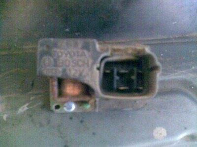

а ещё мне очень интересно что это за крробачка!нашёл её под расширительным бачком в пакетике,вся разломанная и явно не рабочая!!!

Max53
Добавлено: Сб авг 21, 2010 2:33 pm |
| Состоявшийся |
Зарегистрирован: Пт окт 02, 2009 10:04 pm Сообщения: 66 Откуда: Великий Новгород Репутация: 0 [ ? ]
Машина: Carina-Ё
неужели никто не знает что это???
