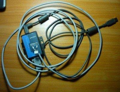

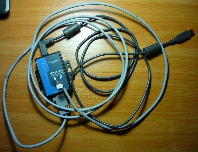

скачал вот это, а как к машине подключатся? Куда припаиватся и какие провода с какими разъемами покупать надо?
и что за блок выше на фото MOXA который?

Вот это что за блок?
t_5040_1301333720.jpg_160.jpg [ 38.09 КБ | Просмотров: 7025 ]
СообщениеДобавлено: Сб апр 16, 2011 9:54 pm
Преобразователь USB-COM. Организует в операционной системе виртуальный COM порт. Простейший вариант. покупаешь такой переходник, вскрываешь и смотришь на какой микросхеме оно собрано. Как вариант могут быть FT232RL, CP2102 или CP2103. Скачиваешь datasheet на микросхемы и дальше ишешь какая лапа отвечает за нужный влаг. и к ней прицепляешься.
