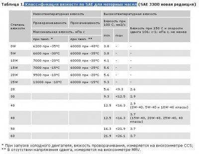

Табличка индексов вязкостей
Вязкость.jpg [ 63.71 КБ | Просмотров: 7213 ]
