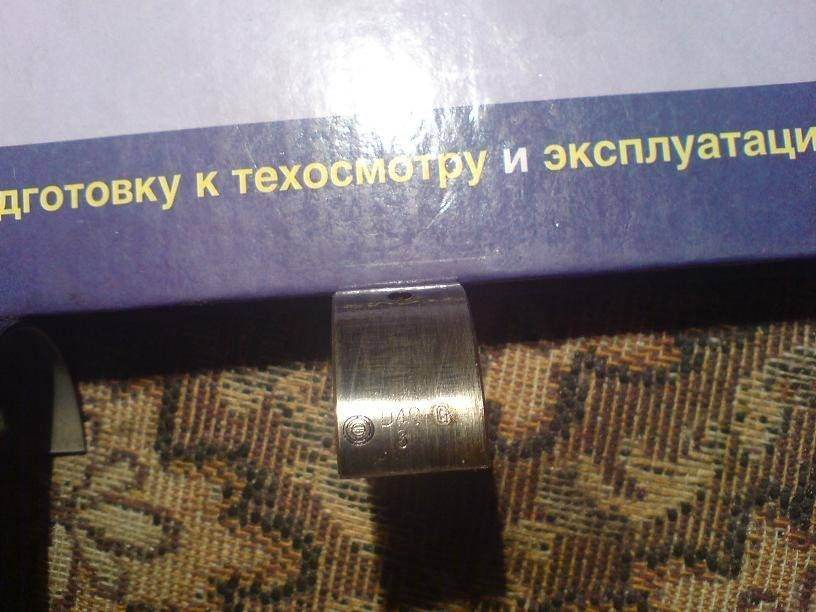

И еще один вопрос: вкладиши СТД имеют три разновидности МАРК1 ,2 и 3. Какие из них брать?

Их них не брать никакие. Брать Тайхо. :-)

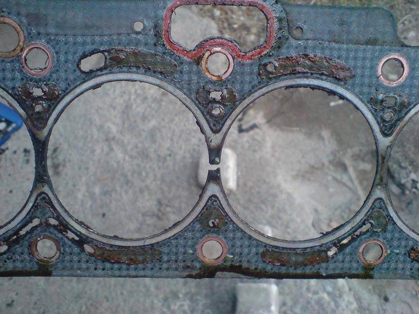

Как и подозревал - прогорела прокладка между 2 и 3 горшком. Состояние ГБЦ оценим завтра днем.

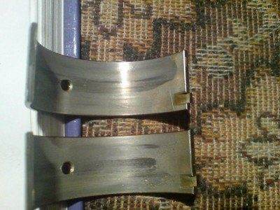

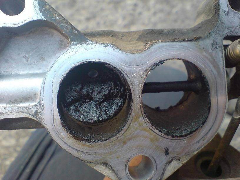

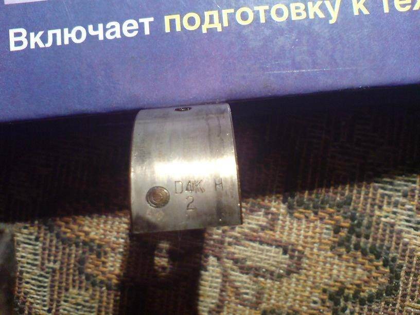

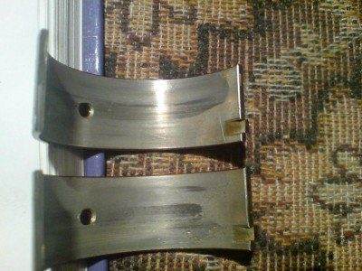

Несколько фото:
заслонки очень грязные, надо будет делать какой-то маслоуловитель перед впускным колектором.
вкладишы на фото - худшие из всех, буду менять.
Почему на разных шатунах вкладишы с разными номерами и разного цвета?

ээх а с заслонками жесть какая
http://carina-e.ru//files/2699_1300738374.jpg_211.jpg
эт чё у меня там тоже самое ?? :o
