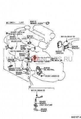

Лягушка 84210-12040 (на конце штока шарик)
Проверить в лягушке ли дело оч. просто, снять фишку с лягушки (район - распределителя зажигания/под основным предохранительным блоком, на МКПП один датчик ввернут вертикально вверх) и накоротко замкнуть 2 контакта фишки.
Лягушка на схеме
Еще может быть как вариант если все исправно(т.е. лягушку вывернул (на 24 помоему), на нее нажимаешь -работает, а включая заднюю передачу не работает), а не работает - износ лапки включения З.Х. в МКПП.
