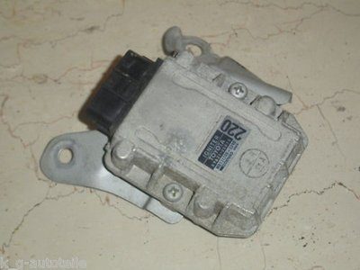

sutormin писал(а):
Начал искать коммутатор и... не нашёл его. Подскажите, пожалуйста, что делать теперь?
Как тут уже было написано, на той поверхности подкапотного, под которой находится левая стойка.
Примерно так выглядит :)

Это та стойка, которая рядом с воздушным фильтром? Кхм, у меня там ничего нет. Есть только резьба, скорее всего как раз под коммутатор.
СообщениеДобавлено: Пн ноя 07, 2011 9:01 am
Да, эт ее штатное место. Странно, может какой кулибин ее куда-нибудь перенес? Удачи в поисках, фото выше есть :)
