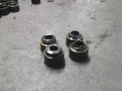

СообщениеДобавлено: Ср мар 09, 2011 7:38 pm
Пришли колпачки KOVS-017 завтра едем в MerTV менять их

Ну дак как ? поменяли?
просто я уже заказал эти KOSV :?
интресно как держат

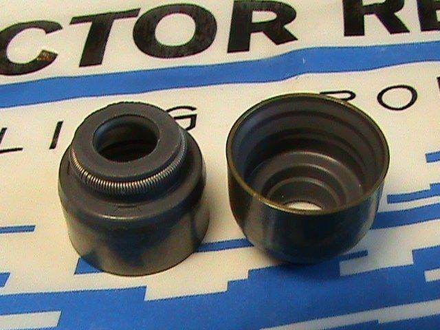

С набором прокладок пришли такие, как на фото Виктор77. Они "правильные"?

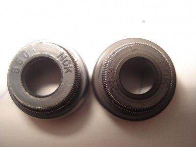

СообщениеДобавлено: Чт апр 28, 2011 6:49 pm
По качеству исполнения очень похожи на мой оригинал (справа), только цвет какой-то другой
DSC02359-2.JPG [ 56.55 КБ | Просмотров: 7943 ]

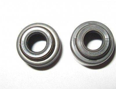

МСК от Victor Reinz. Ваши мнения? :)
Комментарий к файлу: выпуск
DSC00175.JPG [ 153.86 КБ | Просмотров: 7779 ]
Комментарий к файлу: впуск
DSC00176.JPG [ 150.13 КБ | Просмотров: 7779 ]
Комментарий к файлу: набор
DSC00177.JPG [ 154.81 КБ | Просмотров: 7779 ]
СообщениеДобавлено: Ср окт 26, 2011 8:53 am
В свое время ставил такие на ТАЗ 7-й. Про угар масла забыл насовсем.
СообщениеДобавлено: Ср окт 26, 2011 11:30 pm
Rash Чёт не очень похожи на Бренд. Корявенькие какие-то. В этой ветке я уже выкладывал фото Viktorа. Пошукай. Там всё куда как опрятнее выглядит.
Вот, нашёл: viewtopic.php?p=155226#p155226

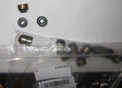

Эти KOVS-017 по отдельности как я понимаю. Вопрос на впускные и выпускные разные или все одинаковые - KOVS-017? Должны же быть разные по идее.
СообщениеДобавлено: Ср ноя 09, 2011 12:38 pm
Так там комплект идёт-впуск+выпуск.
СообщениеДобавлено: Ср ноя 09, 2011 12:41 pm
Сообщения: 571
Откуда: Москва-Мытищи
Сергей С@ныч
Т.е KOVS-017 это комплект? А цена 18 руб. почему то как за один?
СообщениеДобавлено: Ср ноя 09, 2011 12:51 pm
18-ть это цена за единицу.Стойки,бывае,тоже парой идут,а цена тоже указывается за одну.
СообщениеДобавлено: Ср ноя 09, 2011 12:54 pm
Сообщения: 571
Сергей С@ныч
т.е. я должен заказать 16 штук и мне придёт, по умолчанию, комплект (8 вп.+8 вып.)
СообщениеДобавлено: Ср ноя 09, 2011 1:01 pm
Да,как-то так.
СообщениеДобавлено: Ср ноя 09, 2011 2:50 pm
Не, эти колпачки одинаковые, на впуск и выпуск не делятся
СообщениеДобавлено: Ср ноя 09, 2011 3:10 pm
Во вы тут шум подняли ))) , заказывал я эти колпачки и мне их поставили , сейчас стоят они у меня в головке . Цена указана за один колпачок , на впуск и выпуск они не делятся , все одинаковые . Никакого комплекта там нет , сколько закажешь столько и придет , я заказывал 19 вроде , на всякий случай несколько запасных , если вдруг при установке какой нибудь порвется или потеряется , но все обошлось , и запасные валяются в бардачке теперь.
СообщениеДобавлено: Ср ноя 09, 2011 3:14 pm
Сообщения: 2535
Откуда: Беларусь, Полоцк
Машина: Carina-Ы
По идее они должны быть разными (диаметр стержней клапанов разный). В этой теме есть про это. :)
ЗЫ: однако когда я менял, то снимал 16 одинаковых и поставил 16 одинаковых. Клапана держут нормально. :)
СообщениеДобавлено: Ср ноя 09, 2011 3:34 pm
Однако...Странно,но мне MerTV писал,мол заказывай комплект 8+8.Может я неправильно его понял.
СообщениеДобавлено: Ср ноя 09, 2011 3:35 pm
Сообщения: 2535
Машина: Carina-Ы
Сергей С@ныч
