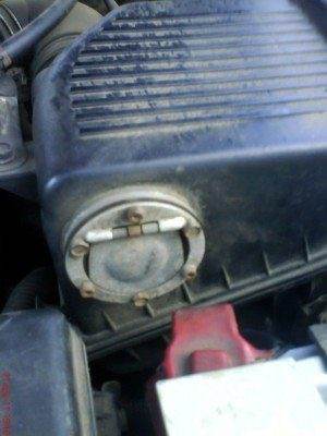

-=p@m=- писал(а):
Почистил кольцо который крепится между корпусом Воздушного фильтра и КХХ
Это по ходу дела такая резиновая трубочка, которая в случае хлопка раскрывается и не дает разорвать воздухан. У меня стоит хлопушка - в воздухане прорезано окошко с крышечкой и при резком нажатии на пелаль газа оно немного приоткрывается... Попробую сегодня сфоткать. Вот если эти детали загрязняются, то может пойти лишняя доза воздуха и мотор начинает работать нестабильно...

DSC00615.jpg [ 202.08 КБ | Просмотров: 5597 ]
