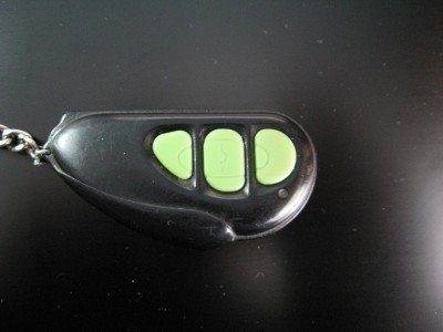

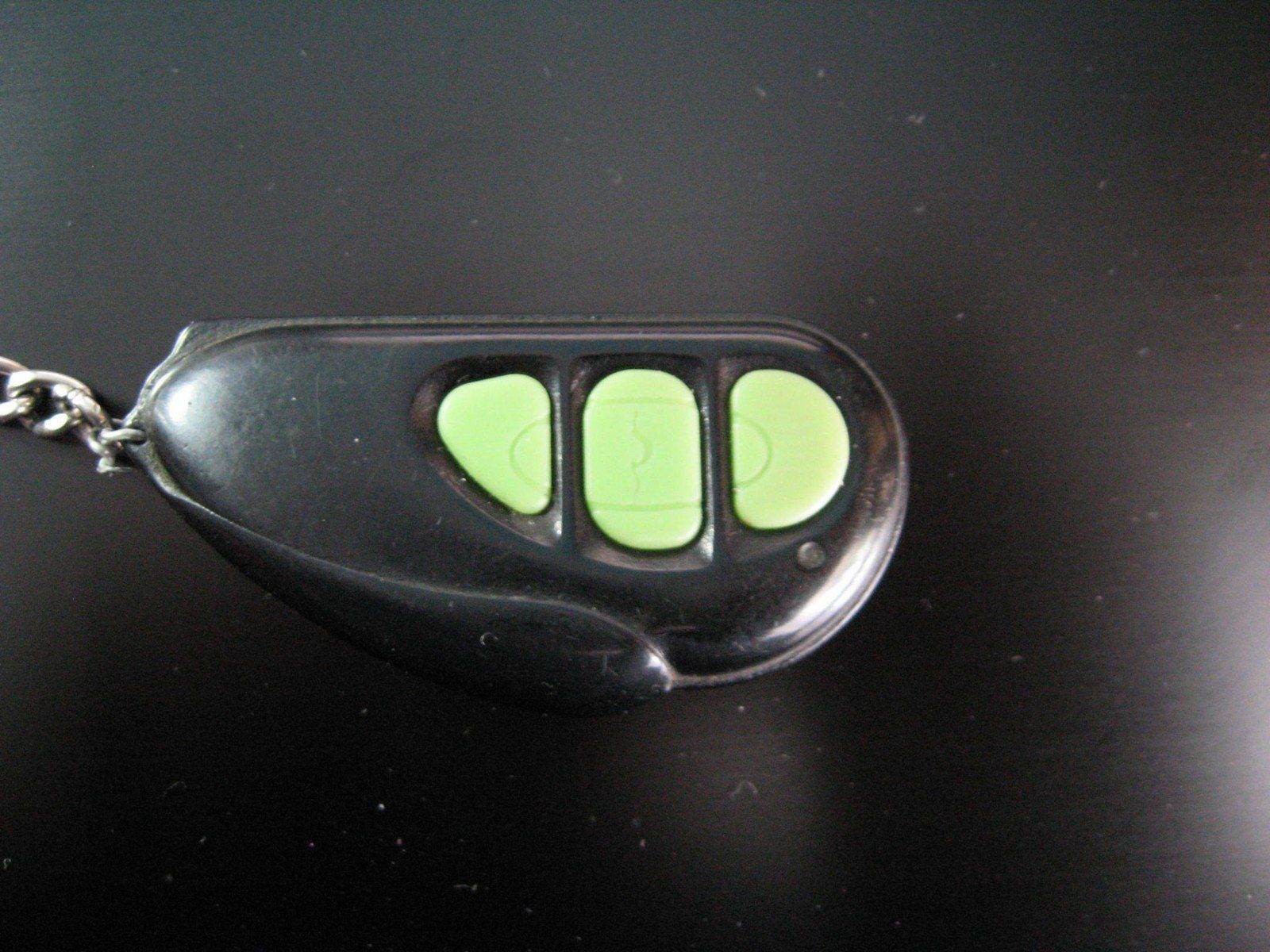

сигнализация ягуар
я в инете копошился чё-т не нашёл такую

СообщениеДобавлено: Сб фев 05, 2011 11:41 pm
Зарегистрирован: Пн ноя 29, 2010 12:57 am
Сообщения: 87
Откуда: г. Кировск, Ленинградская обл.
Двигатель: 7A
Jaguar JX-110, JX-220
Руководство по jx-110
http://www.autoelectric.ru/autoalarm/jaguar/jx-110/jx110ug.htm
По комплектации охранная система Jaguar JX-220 идентична c системой Jaguar JX-110. Но тут предусмотрены функции постановки системы на охрану с отключенным датчиком и программного отключения звуковых сигналов подтверждения, что повысит удобство эксплуатации системы сигнализации.

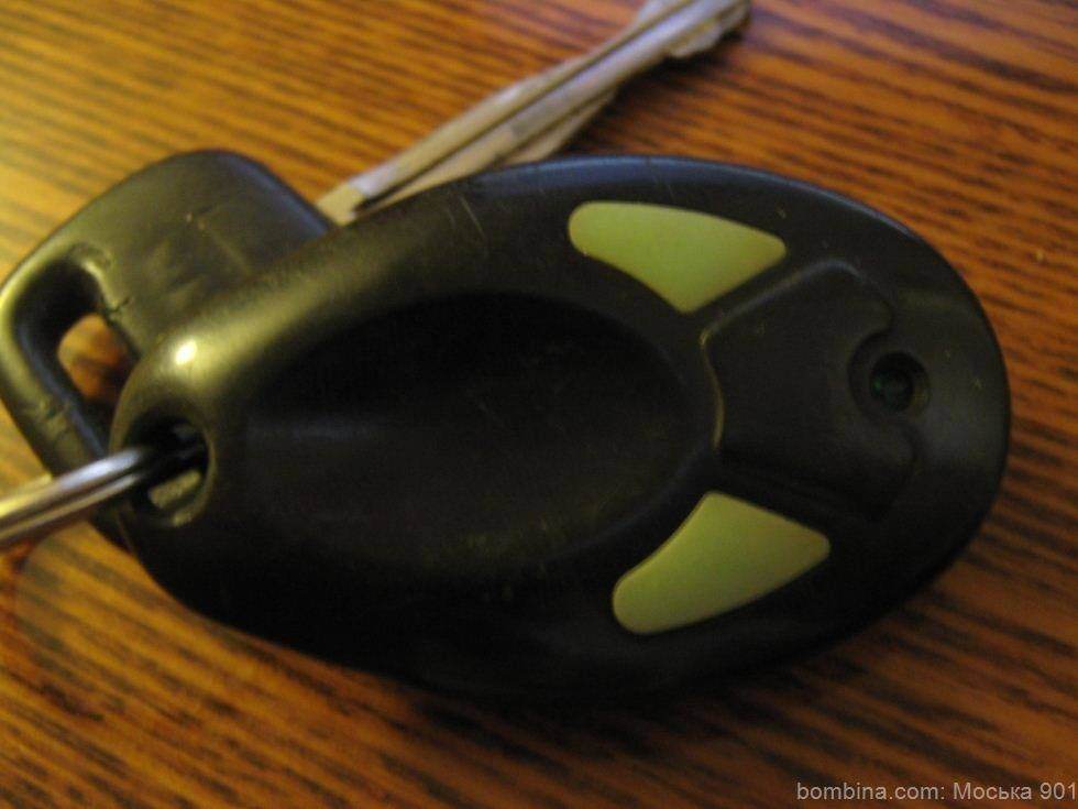

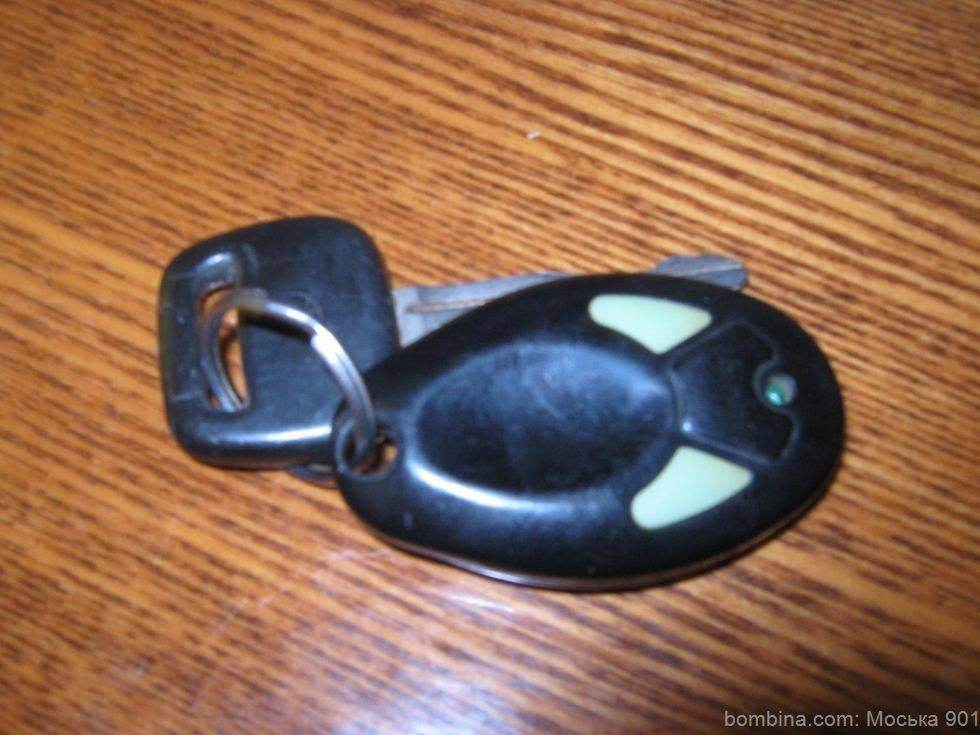

Да, если у кого есть описалова на мою сигнашку, или хотя-бы её название.....
Заранее благодарен... :)
