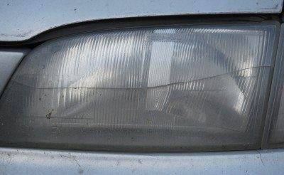

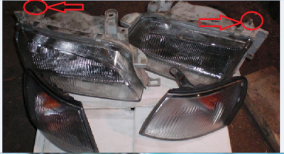

такая проблема.
Зимой помыл фарки водой и лопнуло стекло. Всегда мыл и ничего, а тут бац и трещина. Обидно до соплей. :cry:
У меня фары Carello с электорорегулировкой. Есть фары б\у Toyota Toiko. Вчера на даче снял стекло с Toiko. визуально фары одинаковые. Подойдёт ли стекло Toiko на мою Carello. Герметик купил в AGA.

СообщениеДобавлено: Пн авг 08, 2011 9:42 am
PANZERMAN писал(а):
Toiko
Koito;)
Помоему не подойдет стеклышко.

ну да Koito. Ошибся.
фару Koito не могу поставить. Крепёж верхний отломан. НО, отражатель как новый. Да и стекло почти как новое. Хотя ездило лет 5-6 точно по Москве. Батины фары.

СообщениеДобавлено: Пн авг 08, 2011 9:59 am
Стекла насколько я помню у Япошек и Бриташек разные.. Проще крепеж заколхозить.. У меня кстати вроде где то валялась фара по моему даже левая как раз с корректором с бриташки.. погляжу.

глянь, Вов. А то не знаю терь, что делать :
1) клеить стекло заново Koito к фаре Koito и колхозить по месту
2) клеить моё стекло Carrello
Или куй с эти стеклом. Правда потеет фара, собака. Но лампа пашет нормуль. С февраля пашет. Без ближнего не езжу.
