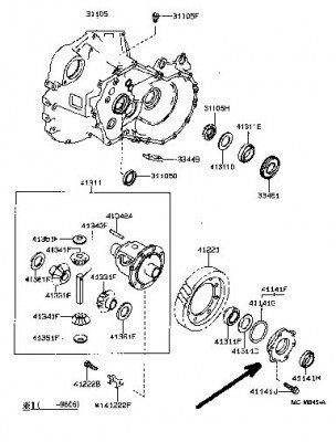

У меня есть запасной двигатель.Так вот на нём пробывал выбить акуратно не выходит.Видимо нужно откручивать кронштейн подшибника диференциала.Но его не открутиш пока не выбьеш шруз
Добавлено спустя 5 минут 24 секунды:
спасибо за помощь! Буду пытаться
А если менять подшибник то нужно выкручивать кронштейн подшибника диференциала? да вот ещё.А как вал выйдет если на нём насажен подшибник?

на рисунке вовсе правый вал показываешь.

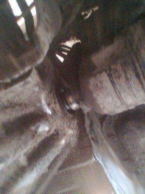

ты все перепутал.
на фото(извиняюсь за качество) частично вытащенный ШРУС, его надо аккуратно выбивать-он защелкивается с помощью пружинистого кольца.
Ты все опять перепутал. на нем нет подшипника - подшипник на корпусе сателлитов в него вставляется ЩРУС.
И еще - 99.9% не надо тебе подшипник менять. Люфт ты этим не устранишь, да и ничего страшного, если есть люфт внутреннего шруса (в пределах разумного). Пока вибрации нет-не мешай машине работать.
Обычно на сколько я знаю правое или левое смотрят по ходу машины.У меня левый со стороны водителя.
На фото правый вал виден поддон.

Посмотри на фото левый вал стоин а правый снятый.И вся процедура связана с правым валом.Вал со стороны пасажира.
Верно. На фото правый вал. Но суть не меняется: ни в какой подшипник ШРУС не входил, он входит шлицами в полуосевую шестерню. На твоём рисунке, где ты стрелочку пририсовал в левому подшипнику дифференциала (точнее, к его постели), это деатль 41361F. Удерживается шлицевой вал ШРУСа от выпадания в этой детали стопорным колечком, вынимается просто рывком (выщёлкивается монташкой за корпус, упором от картера КПП).
Собственно, выше уже сказали.
Вот как раз с правой стороны у тебя было бы посложнее, поскольку у тебя двухлитровка, а у них правый привод имеет промежуточную опору с подшипником, крепящуюся к блоку цилиндров двигателя.
