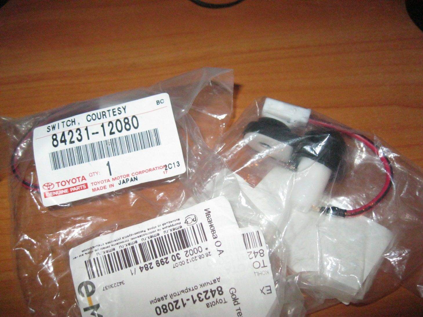

СообщениеДобавлено: Ср авг 29, 2012 5:22 pm
sergei04
вот такой он :?
