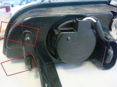

Маленький совет по креплению ПТФ, если стояли заглушки и рамок нет.
Честно говоря, когда я задался целью поставить туманки, даже не знал, что для их крепления в бампер нужно ставить спец. рамки. Где их искать - я не знал, а поставить очень хотелось. Вот что я сделал:
нашел длинную металлическую пластину, толщиной примерно 0,5 -0,7 мм, шириной 20 мм. Сделал из нее четыре отрезка, которые просверлил и закрепил направляющими винтами на туманке, длину пластин не помню, подгонял и подрезал по-месту. Процесс установки в бампер довольно прост - сводим пластины друг к другу, заводим туманку в установочное место сначала торчащими пластинами, затем утапливаем до упора противоположной стороной, где отверстие и крепим болтом, но не затягиваем. После этого "расшипериваем" пластины за бампером, можно подогнуть под выступы самого бампера, подтягиваем направляющие винты (которыми закреплены пластины), затягиваем болт и гайку с другой стороны.
Крепление.jpg [ 335.38 КБ | Просмотров: 8664 ]

Парни! Нужен корректор на ПТФ. Левый, правый, значения не имеет. В моём сломан зуб в промежуточной шестерне. Фары родные, Кариновские.
Попробую воткнуть фото
Корректор ПТФ.jpg [ 81.88 КБ | Просмотров: 8654 ]

СообщениеДобавлено: Сб янв 22, 2011 6:43 pm
Смогу глянуть, но не раньше февраля. Пока в гараж не попасть. Была у меня одна разбитая ПТФка
