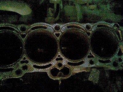

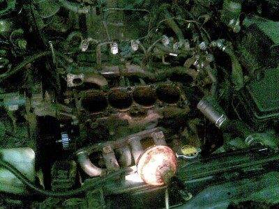

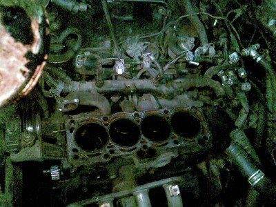

Все решился на ремонт! разобрал, в среду уже заведу! меняю кольца,колпачки ,помпу и тд))) До вскрытия думал вскрою, посмотрю, расстроюсь, соберу и продам! А получилось на оборот! Точить не стал тк слишком дорого выходит, посмотрели померили износ. спецы сказали,что жить будет! ))) вот пара фоток общего плана!

СообщениеДобавлено: Пт янв 21, 2011 10:26 pm
Глаза боятся - руки делают!!! Удачи!!! Жалко резкости маловато. :?
СообщениеДобавлено: Пт янв 21, 2011 10:41 pm
Сообщения: 841
да, чето грязными руками не особо телеф хотел пачкать))да и внутри все как и везде,на глаз то ничего отличительно, только штанген выдает всю подноготную))))
