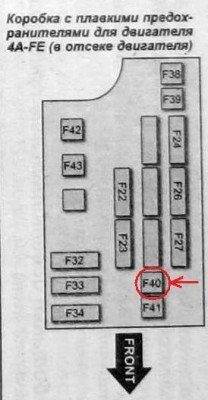

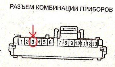

Вытащи это пред и прозвони его контакты на + аккумулятора (скорее всего под блоком предохранителей подгорел или отошел контакт № 3 БЕЛОЙ фишки (он приходит от + аккумулятора) или сам провод).

СообщениеДобавлено: Сб янв 15, 2011 2:30 am
Зарегистрирован: Ср янв 12, 2011 11:00 pm
Сообщения: 197
Откуда: Мурманская обл., г.Полярный
Машина: Highlander (ACU25L)
Год выпуска: 2007
Двигатель: 2AZFE 2400CC 16-VALVE DOHC EFI
Эти фишки вставляются в блок предохраниетей снизу под крышкой!
