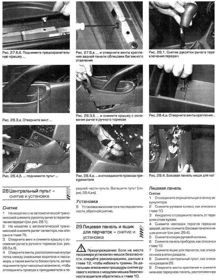

Хлопцы, как снять вот эту хрень, да так что бы ничего не сломать, что там защёлки? Просто тянуть вверх? Тросик ручника надо подтянуть, а то аж семь или восемь щелчков делает.
Carina E 97г спорт))вагон. Англичанка, 1.6, 4A-FE LB. С52.
СообщениеДобавлено: Пт фев 11, 2011 2:36 pm
brother
там всё на защёлках,немного стяни к центру и тащи наверх...
 Заголовок сообщения: Снятие
СообщениеДобавлено: Пт фев 11, 2011 2:38 pm
Сообщения: 6117
Снятие
Centr_pult.jpg [ 347.35 КБ | Просмотров: 7307 ]
СообщениеДобавлено: Пт фев 11, 2011 2:49 pm
Зарегистрирован: Вт мар 23, 2010 3:36 pm
Сообщения: 17
Откуда: Минск; Toyota-club.by
slk
Kentavr
Спасибо!

А откуда картинка? Нет ссылочки на всю книжку :?

Явно Хайнс. :-)

Согласен, похоже на Haynes Service and Repair Manual, но эта книжка на русском, а мне попадались только на английском :(

У меня Хайнс на русском. Могу дать почитать. %-)))
