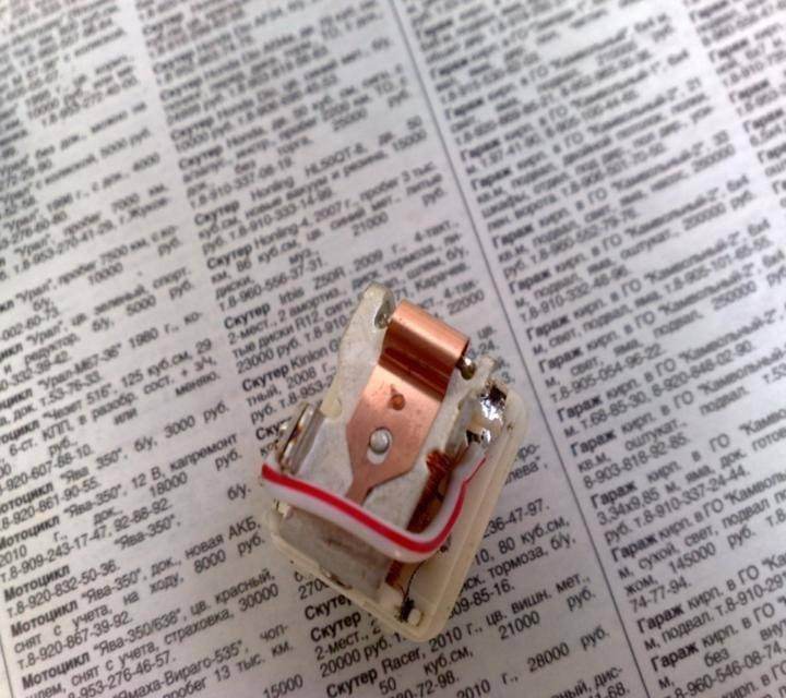

банально перемычку впаял, в реле(DIMMER), работает все корректно.

"Диммер"-это нормальнозамкнутое реле (с мобильника не могу рисовать), оно перекидывает +(питание) лампы H4, с ближнего на дальний(есть фото этого "затюненого" :D с проводком реле,завтра выложу), припаиваем проводок так, чтобы при вкл. Дальнего + оставался и на ближнем.

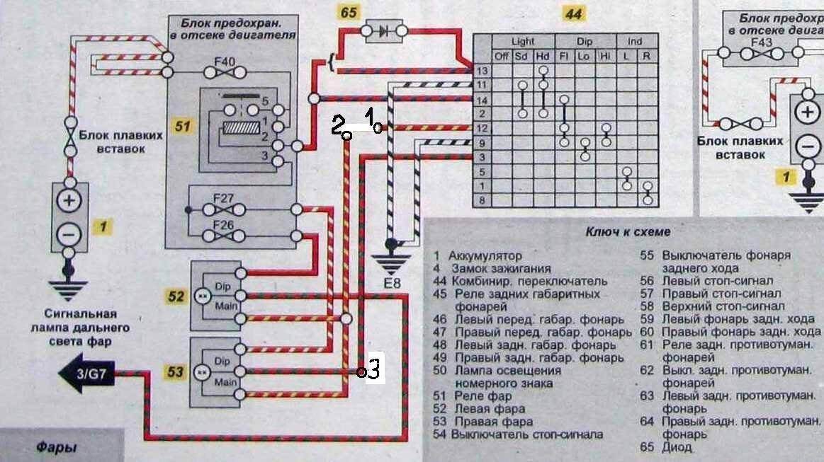

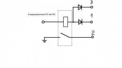

Вставлю "свои пять копеек": согласно схеме я бы поставил реле и пару диодов, разорвав цепь, как показано на рис 1. Заодно разгрузив контакты тубуса (хотя имеются подозрения что на разных Каринах схема включения света реализована по разному).

dimmer вскрываем, припаиваем перемычку(как на фото) и ближний не гаснет при вкл. дальнего :!:

О чем и говорилось :) ,если есть Диммер, то Alex332 прав. Просто закорачиваем перемычкой нормально замкнутые контакты реле. :)
