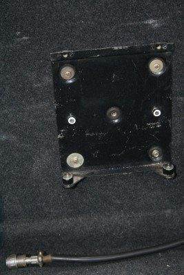

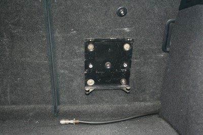

Всем привет. Наконец-то я решился на первое сообщение)) Кто-то знает, что это может быть? Металлическая приколюха прикручена на спинку заднего сидения и под ней валяется шланг с разьёмами.
IMG_7402.JPG [ 382.81 КБ | Просмотров: 5158 ]
IMG_7403.JPG [ 369.4 КБ | Просмотров: 5159 ]
IMG_7404.JPG [ 178.25 КБ | Просмотров: 5154 ]
Carina E, 4A-FE 1.6 LB, LiftBack 1993, МКПП, ABS, XLi, Japan

Это похоже у тебя здесь что то стояло. А разьем не прозванивал что там и куда?
СЯО CDC
СообщениеДобавлено: Чт дек 30, 2010 12:27 pm
Сообщения: 2469
Откуда: Волгоград
Репутация: 38 [ ? ]
Мож усилок или саб был!? Да надо посмотреть куда провод идет.
СообщениеДобавлено: Чт дек 30, 2010 12:39 pm
Зарегистрирован: Ср фев 10, 2010 3:38 pm
Сообщения: 5
Откуда: Украина, Запорожье
Разьём идет по правому порогу к моторному отсеку. Дальше небыло возможности посмотреть, спереди не разбирал обшивку. Но под капотом такой трубки не обнаружил. Предыдущий хозяин сам не знает, говорит, так из Германии приехала.

Скорее всего не саб и не усилок. Там таких разьёмов, вроде, нету. Может ГБО?

Разъем точно советский типа ШР

В общем нашол там циферки, а по ним выдаёт, что это - Розетка кабельная 2РМ14КПН4Г1В1 используется совместно с приборами:
датчик-реле температуры Т35П-01 старого образца
датчик тахометра Д1М, Д2ММ и др. Но пока ещё не понятно, что именно было подключено. И походу не в Германии :)

датчик тахометра в гамажнике бугага!
не обязательно с этими приборами. это обычный наш такой разъем.
какой то кулибин у тебя там собирал, что то

Dmitriy_DA,
Если мне не изменяет память, у меня именно так закреплён CD changer.
Но разъём там у меня другой (опять же если не ошибаюсь).
Если это оно, то ты сможешь увидеть второй конец кабеля, если снимешь переднюю панель (где магнитола).

Да я и не говорю, что с этими. Там написано, что с этими датчиками и ДРУГОЕ!! Только, что другое там было подключено, пока непонятно.

Спасибо, гляну. Правда недавно подключал задние колонки, и за магнитолой этого кабеля небыло. Может где-то заныкался :D Поищу.
