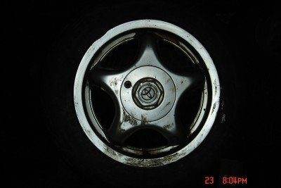

Вот сегодня себе на лето прикупил. Сразу на прокатку отдал, завтра заберу ))
Диски-1.jpg [ 167.99 КБ | Просмотров: 6343 ]
Диски-2.jpg [ 145.37 КБ | Просмотров: 6339 ]
Диски-3.jpg [ 171.21 КБ | Просмотров: 6340 ]

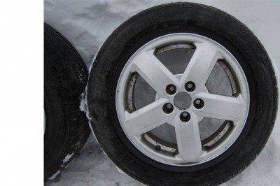

Хочу поставить колёса от Шкоды Октавии, радиус 15", 5х100, вылет 35, диаметр отверстиея под ступицу больше, чем у Карины, и диаметр шпилек у Октавии 14мм, а у Карины 12мм.
Возникло несколько вопросов. Подскажите, пожалуйста:
- конусные гайки при затяжке выставят колесо по центру или всё таки нужно покупать пластиковые кольца на диски, чтобы уменьшить диаметр отверстия под ступицу?
- ничего, что диаметр отверстий под шпильки у дисков больше на 2мм?
- какая должна быть максимальная высота покрышек, чтобы ничего не задевало при поворотах, если ширина 195?
Вот фотка . Возможно кто-нибудь уже ставил или хотел поставить такие.
колесо от Шкоды.jpg [ 127.5 КБ | Просмотров: 6426 ]
