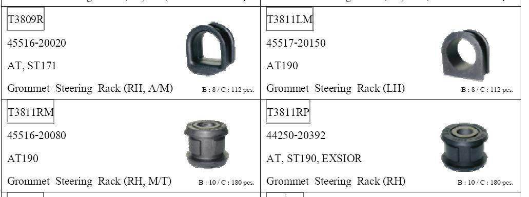

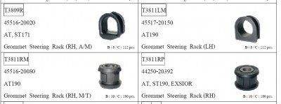

В итоге помог Белый Гусь,кинул ссылку и я узнал номер TAB-036,изготовитель RBI.
У меня екзит показывает по такому номеру производитель ASVA.
А код по RBI T3811RM, согласно твоего оригинального номера.
Есть еще один номер по RBI только не понятно чем они отличаются.
T3811RM.jpg [ 83.53 КБ | Просмотров: 14194 ]
