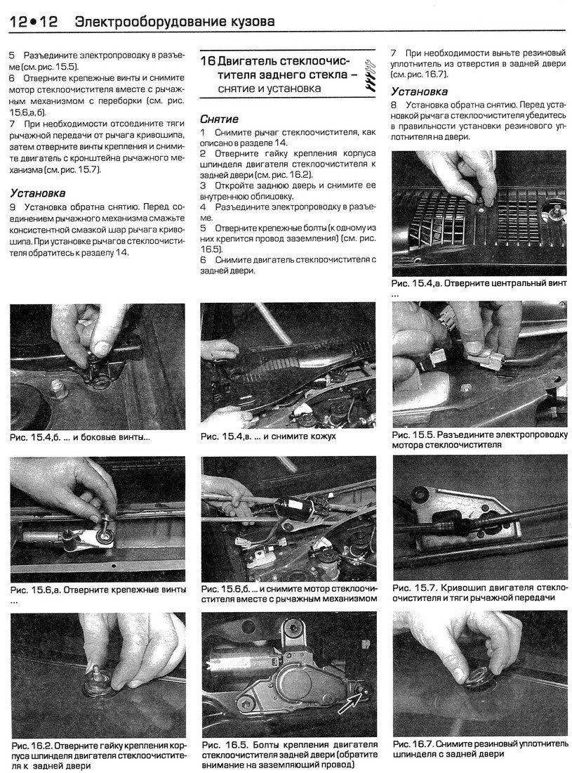

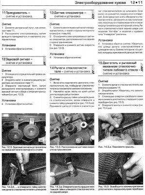

Изучай мат. часть
S2.jpg [ 371.6 КБ | Просмотров: 7269 ]
S1.jpg [ 371.04 КБ | Просмотров: 7268 ]

А че это за книжка, не легион вроде, я что то пропустил?

аааа, сцылка на скачку всей книги есть?
СообщениеДобавлено: Ср дек 15, 2010 1:40 pm
неа, она у меня живая...

:shock: ёёёмаааёёёё))))) а случаем фото здесь ни где нету вот на всё это что ты мне написал?! было бы замечатель!
