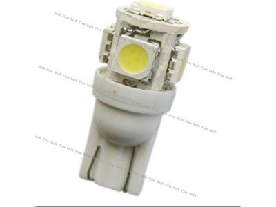

СообщениеДобавлено: Пн ноя 08, 2010 3:05 pm
Любителям светодиодной подсветки приборки посвящается! :D
Многие форумчане столкнулись с тем, что при замене в подсветке приборки лампочек на диоды штатный регулятор подсветки перестает работать. Предлагаю желающим собрать простейшую схему регулятора на микросхеме LM317 (или ее аналогах), включенной по схеме стабилизатора тока. В точках "А" и "В" схема включается вместо штатного регулятора, "А" ведет к приборке, к установленным в ней светодиодам, "В" - к массе. Переменный резистор для таких 5-диодных ламп подойдет 100-200 Ом, подбирать экспериментально в зависимости от типа и количества используемых светодиодов. Подсветка получается плавной, а не ступенчатой, как в штатном регуляторе. Микросхема не греется.
5 smd led.jpeg [8.7 КБ]
Regulator.jpg [10.31 КБ]
СообщениеДобавлено: Пн ноя 08, 2010 4:07 pm
Сообщения: 983
Откуда: Украина.Днепр
Двигатель: 4A-FE,LB
А для тех кто не дружит с микросхемами есть вариант и неодин.
1.Заменить на штатном регуляторе сборку резисторов на 3шт от22 до 47ом большой мощьности(1-2ватт) - получаем ступеньчатую регулировку.
2.Поставить вместо переключателя проволочный переменный резистор на 150-200 ом тоже боьшой мощьности - получаем плавную регулировку.
