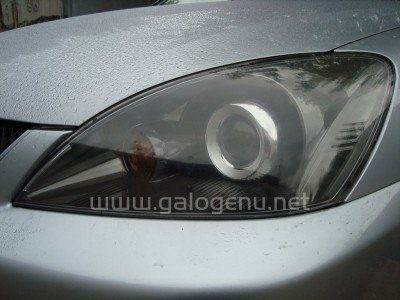

Кстате, кое что нашел : http://www.galogenu.net/hid_access.html
Только непойму что это?!
1) либо это то что нужно
2) либо это просто крышечка закрывающая линзу и всю констукцию...
Ищу нового железного друга.
СообщениеДобавлено: Вт ноя 16, 2010 12:26 am

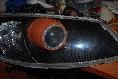

grindos это бленды, они ставятся на самодельные фары... это если например в наши фары вкорячить линзы (не китайские, а обычные), то чтоб красивее смотрелись, надевают бленды
некоторые делают сами.. покупают горшки цветочные, отрезают низ, красят и ставят.. вот фотка
Комментарий к файлу: обрезанный горшок 8)
e11edb05470c.jpg [ 46 КБ | Просмотров: 11133 ]
Комментарий к файлу: Бленда
lan06_02.jpg [ 122.87 КБ | Просмотров: 11130 ]

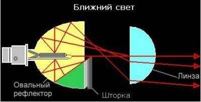

Вот наглядный рисунок походу как должна светить линза.
Комментарий к файлу: 1
наша линза.jpg [ 19.52 КБ | Просмотров: 11127 ]

Это не край отражателя. Отражатель - это та чашка блестючая за цинковой шторкой. На фотке красным выделен край шторки, формирующей галку. Металл из которой она(шторка) сделана, довольно толстый и видимо на заводе их просто выштамповывают, этот край рубленный, как топором, весь в заусенцах и прочее, все это как призмы отражает и фокусирует лучики от лампы H1 вверх, т.е. как раз в верхнюю часть кронштейна, поэтому он и плавица.
Этот край надо обработать наждачками, напильниками, например начать с грубой наждачки, а закончить тысячной.
Вроде все понятно, даже фотку выложили. Выше писалось раз 5 об этом :)

Даю всем подсказку) В частности тем у кого оплавились крепления, искать модули которые встанут на наши фары не стоит, на то есть много причин, а именно главные:
Рабочий диаметр линзы у нас 50 мм, остальное для красоты, и эта красота и дает засветку на дороге, которую можно убрать путем подкрашивания не рабочей линзы.
Второе, линзы большего диаметра поставить не удастся без резки фар и удаления АГ. или будет эффект шторы часть галки пропадет.
Третье установка блока за накладкой тоже не возможно по причине Второго пункта и по причине что не влазит в корпус по длине.
Все это опробыванно лично. Оно того не стоит, качество нашей линзы не хуже аналого тайваньского и немецкого производства, доработки требует шторка.
