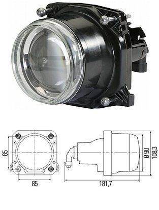

Пластиковые - калдиновские помоему. На фотке - как раз тот самый хрусталь ДЕПО стеклянный. У меня правда 3G билинзы. А вот брат по полной загнался, линзы Koito 3" от финика, блоки мацушита, лампы филипс 4150К.
бывают ли у хеллы галогенове билинзы - я чо то не в курсе.
бывают
Парт намбер 1AL 009 998-001
какое то итальянское название
это Моретте.
а это та самая бигалогеновая хелла

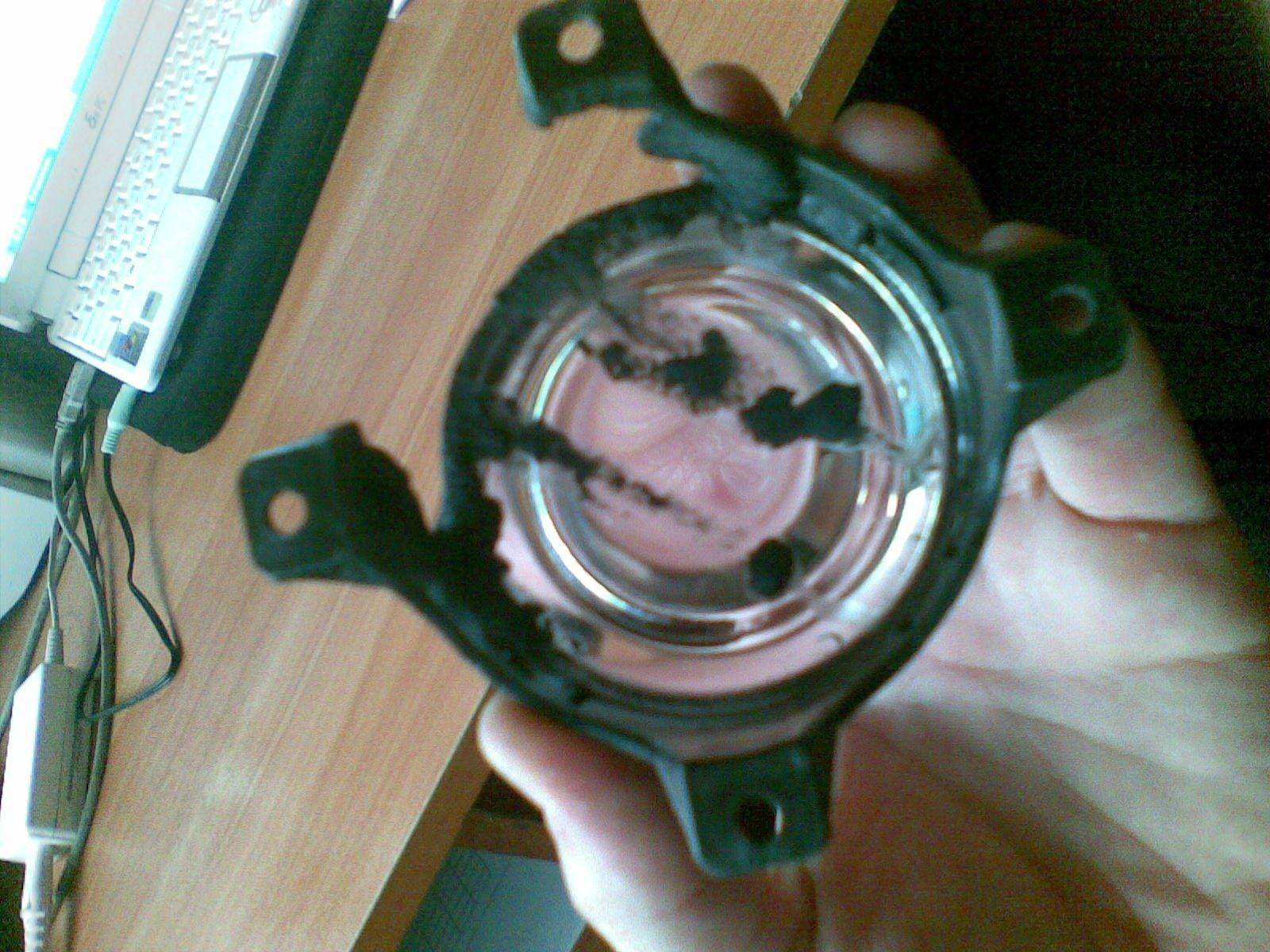

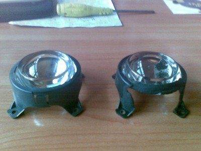

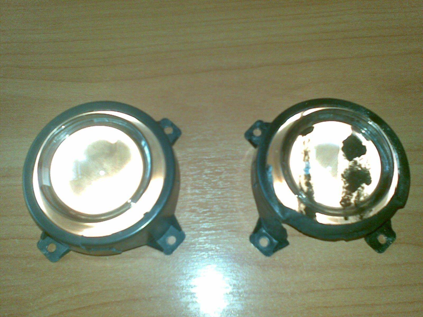

снял я глазки.
После трех месяцев использования на правой линзе оплавилось крепление и потекло на линзу...
на левой линзе крепление оплавилось совсем чуть чуть (почему незнаю) но крепление треснуло =(
Вывод:
1) буду придумывать новое крепление под линзу.
2) я так понял что ближний свет предназначен под ксенон т.к. не греет, соответственно попробовать поискать лампочки чтобы не так сильно нагревались... Есть таковые или нет я без понятия.
Может кто пможет советом?!
Добавлено спустя 43 минуты 55 секунд:
во такая вот хренотень
Комментарий к файлу: 1
15112010_001.jpg [ 277.88 КБ | Просмотров: 6858 ]
Комментарий к файлу: 2
15112010_002.jpg [ 242.91 КБ | Просмотров: 6858 ]
Комментарий к файлу: 3
15112010_003.jpg [ 314.62 КБ | Просмотров: 6856 ]
