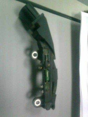

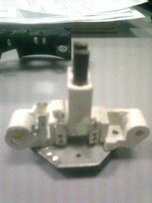

Составил схемки по двум регуляторам, и сфотографировал, помогите разобраться :)
Вот новый регулятор:
new.jpg [ 17.89 КБ | Просмотров: 9752 ]
22.JPG [ 12.39 КБ | Просмотров: 9754 ]

СообщениеДобавлено: Чт ноя 11, 2010 2:35 pm
Зарегистрирован: Пн ноя 01, 2010 8:15 am
Сообщения: 57
Откуда: Казахстан, Жезказган

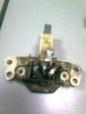

И вот старая, в ней нет соединения земли с + через сопротивление как на первой схеме, вообще никуда не звонится, может обрыв?
схема.old.JPG [ 14.43 КБ | Просмотров: 9756 ]
Фото1546.jpg [ 15.77 КБ | Просмотров: 9753 ]
Фото1547.jpg [ 16.66 КБ | Просмотров: 9753 ]

СообщениеДобавлено: Чт ноя 11, 2010 3:07 pm
Зарегистрирован: Чт июл 16, 2009 8:36 am
Сообщения: 341
Откуда: Ульяновск
Ну ты парень настойчивый, прямо как моя жена, любого достанет...
Смотри, определи с чем соединяются щетки на старом регуляторе, есть ли прямой контакт (0Ом) с землей, т.е. с минусом, или наоборот с плюсом.
Про резистор с дополнительным диодиком пока забудь.
Потом сделай тоже самое с новым регулятором. И отпишись.
Да, и если можешь, напиши тип и производитель твоего генератора.

СообщениеДобавлено: Чт ноя 11, 2010 3:22 pm
Сообщения: 57
в отверстие для болта(земля) идет независимо от щеток, идет прям от регулятора, минус вместе с одной из щеток, кстати прозвонился все таки

СообщениеДобавлено: Чт ноя 11, 2010 3:35 pm
Сообщения: 341
Откуда: Ульяновск
Блин, почему так косноязычно.
Вот как это понять. Соединена щетка с землей или нет. Ответь -да или нет
ВАЗ 2106 - 4года,
Corolla 1990 1,3i EE90 - 4 года,
Carina E Wagon(GLi), 1994 1,6 4A-FE LB -8 лет,
Corolla (E12) Wagon 2005, 1,6 VVTi
СообщениеДобавлено: Чт ноя 11, 2010 3:37 pm
Сообщения: 57
нет
Toyota Carina 4A-FE, 1997г.
СообщениеДобавлено: Чт ноя 11, 2010 3:44 pm
Сообщения: 341
Откуда: Ульяновск
Т.е. имеем неисправный регулятор, у которого щетка была подключена к плюсу, а регулирующий транзистор был подключен к земле.
А в новом одна из щеток звониться на землю. Так?
Проверь ещё раз и пиши какое сопротивление от щетки на землю. Да, непременно, при измерении сопротивления меряй на омах, а не на прозвонке полупроводников !!! Сколько Ом на землю звонится от щетки на землю.
