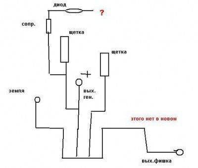

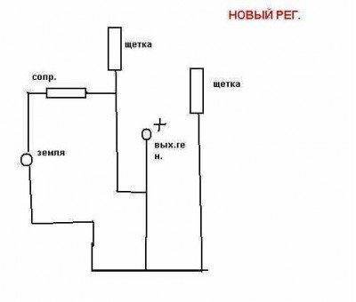

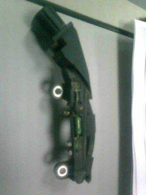

Составил схемки по двум регуляторам, и сфотографировал, помогите разобраться :)
Вот новый регулятор:

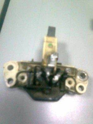

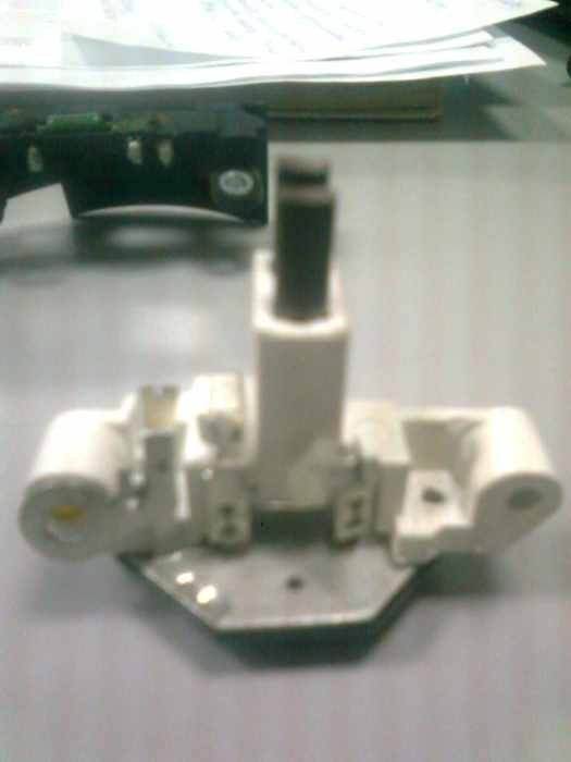

СообщениеДобавлено: Чт ноя 11, 2010 2:35 pm
Зарегистрирован: Пн ноя 01, 2010 8:15 am
Сообщения: 57
Откуда: Казахстан, Жезказган
И вот старая, в ней нет соединения земли с + через сопротивление как на первой схеме, вообще никуда не звонится, может обрыв?

СообщениеДобавлено: Чт ноя 11, 2010 3:07 pm
Зарегистрирован: Чт июл 16, 2009 8:36 am
Сообщения: 341
Откуда: Ульяновск
Ну ты парень настойчивый, прямо как моя жена, любого достанет...
Смотри, определи с чем соединяются щетки на старом регуляторе, есть ли прямой контакт (0Ом) с землей, т.е. с минусом, или наоборот с плюсом.
Про резистор с дополнительным диодиком пока забудь.
Потом сделай тоже самое с новым регулятором. И отпишись.

На новом через сопротивление связанна одна щетка с землей...

Т.е. имеем неисправный регулятор, у которого щетка была подключена к плюсу, а регулирующий транзистор был подключен к земле.
А в новом одна из щеток звониться на землю. Так?
Проверь ещё раз и пиши какое сопротивление от щетки на землю. Да, непременно, при измерении сопротивления меряй на омах, а не на прозвонке полупроводников !!! Сколько Ом на землю звонится от щетки на землю.

СообщениеДобавлено: Чт ноя 11, 2010 3:58 pm
Нифига у вас тут палемика :D Все отечественные регуляторы напряжения для генераторов переднеприводных авто скопированы с Боша - и схемно абсолютно идентичны и взаимозаменяемы - не взаимозаменяемы только по присоединительным размерам. Принцип работы вроде описан в теме про ремонт генераторов. Плюс поступает на одну щетку постоянно - при запуске через контрольную лампу щитка приборов ( в Боше для надежности добавлено сопротивление схемно параллельное этой лампе.), после запуска - с трех маленьких диодов. Минус из- под болтика крепления регулятора, через регулирующий элемент (транзюк) на вторую щетку. Юзайте соответствующую тему - там разжёвано все - к чему изобретать велосипед?
СообщениеДобавлено: Чт ноя 11, 2010 4:02 pm
Сообщения: 341
Откуда: Ульяновск
Всё нормально. Схемы подключения обмотки возбуждения у тебя аналогичные, что на старом, что на новом регуляторе. Поэтому можно использовать новый взамен старого - неисправного. Вот только теперь нужно вспомнить о лампе - контроль зарядки АКБ. В старом регуляторе у тебя должен быть отдельный вывод на эту контрольную лампу, а в новом его наверняка нет. Так?
