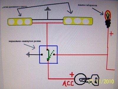

Предлагаю тебе подключиться к тем проводам, на которых напруга появляется при повороте ключа в положение ON, как предлагал:
Silence... писал(а):
На мой взгляд действительно логичнее на ON прицепить%)
Простой вариант, ничего городить не надо, практически всегда означает, что автомобиль в движении...Но лучше через дополнительный выключатель. Благо светодиодные огни потребляют мало, через реле пускать не надо.

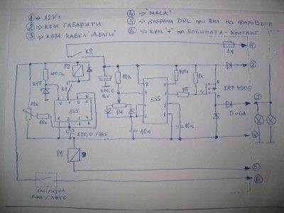

Вот моя схема для DRL на 20....50% длинного свет на Carina E 8)
В увеличении напряжения свыше 13В (регулировка от потенциометр 22Ком), дальеного света фонарей автоматически включается на 20.....50...60% - регулировка от потенциометр 1Mом.
Работает безупречно :wink:
Т.1 -> +12V (AKБ);
Т.2 -> към габаритньiе фонари;
Т.3 -> към провод длиного света;
Т.4 -> "-" Батерия;
т.5 -> Запрет DRL при вручную включение фонареи (pin 7 - Реле превключения ближнего/дальеного света фар - буквар легион );
Т.6 - > +12V при включены контакты (+12В катушка зажигание);
Ps. извините за плохой руский, я из Болгария :oops:

mafiota
Видна старая школа :)
легче взять микроконтроллер и датчик света (освещенности)
я так понимаю ты организовал шим и регулировку яркости. есть контроллеры с встроенным шим
Старая школа - это на лампах, ну край на транзюках - а тут все таки таймера интегральные :D .На угнанном Беленко в Японию 25 МиГаре ламповая РЛС стояла - в 1977 году вроде.....
А по схеме -ИМХО немного громоздко для массового повторения. :(
