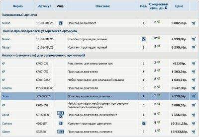

Имею на руках два комплекта маслосъемных колпачков. Когда заказывал в экзисте пришли все одинаковые. Ну я не парился и думал что так и должно быть. Но тут заказал набор прокладок, где тоже были МСК, и все они чёрные. Пошел, посмотрел, на моей ГБЦ тоже разные стоят. на выпуске чёрные, на впуск - коричневые. Экзист прислал мне ajusa МСК (Италия) , а чёрные МСК из набора stone (Япония) . Кому из них доверять???
Вот еще что. Чёрные без маркировок и без ступеньки внутри, надеваются легче , т.к диаметр внутренний чуть-чуть больше. Коричневые - со ступенькой под втулку, маркировка(з цифры) сидят плотно, (по тведости так и не понял, вроде одинаковые)

Ну Ajusa 21, a stone 47 рублей по экзисту. Получается лучше все чёрные stone поставить? несмотря на то что они легче налазиют на клапан и не исеют маркировки? остальные прокладки вроде тоже неплохого качества, а прокладка ГБЦ из комплекта вообще ничем не отличается от оригинальной ниссановской. по логике и МСК должны быть не шляпные :)

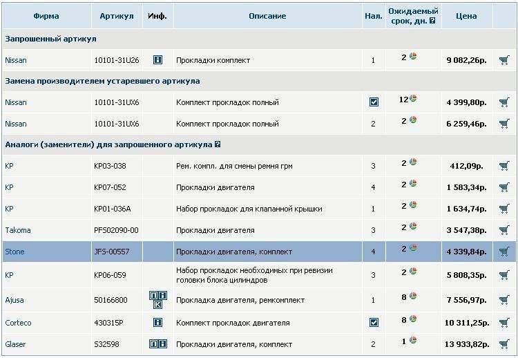

Ниссановский от 4.5 до 9 тыр.
Cefiro_48 писал(а):
может твердый потом размягчится, или мягкий затвердеет.
Вот поэтому, чтобы голова не болела и лишний раз не лазить в мотор народ старается брать оригинал.[/quote]
Где-то выше было написано что экзист не отвечает за то, что привезут под названием оригинала...
Комментарий к файлу: взял самый быстрый, но не дешевый.
прайс.JPG [ 68.27 КБ | Просмотров: 8281 ]

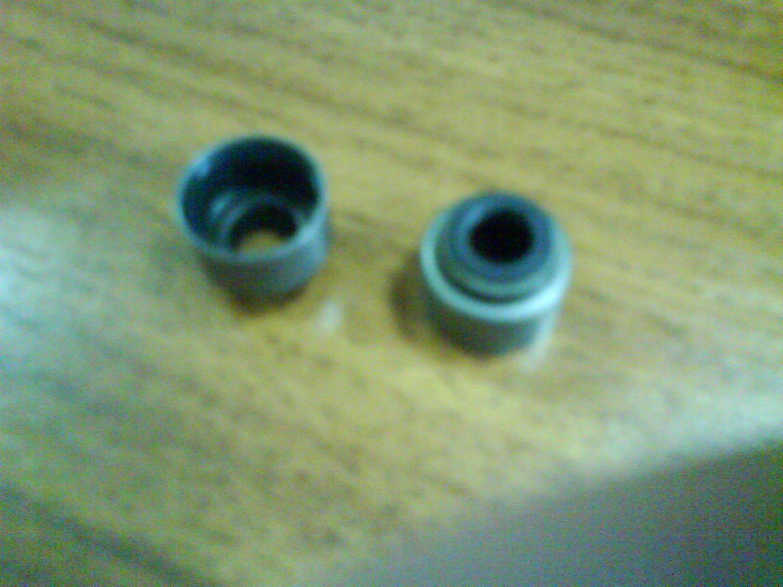

Колпачки
MSK_2.jpg [ 159.6 КБ | Просмотров: 8307 ]
MSK_1.jpg [ 225.1 КБ | Просмотров: 8254 ]

Короче поставил эту Джусу, надоело голову ломать! Главным критерием было то, как плото резинка садится на клапан. Но вот на втулку они садятся очень уж тяжело.
