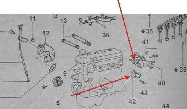

люди добрые, сдесь прокладки в своем обыденном (резинка или паранит, или металл) обличии должны стоять?, или жидкая как на поддоне?
Рисунок1.jpg [ 47.43 КБ | Просмотров: 8731 ]
СообщениеДобавлено: Ср ноя 10, 2010 12:23 pm
Прокладка таковая продается, хотя в моторном легионовском букваре - посадка на герметик. Место противненькое - мне кажется картонная прокладка обмазанная герметиком надежнее
СообщениеДобавлено: Ср ноя 10, 2010 12:44 pm
Герметика достаточно. Когда снимешь поймешь почему :)
