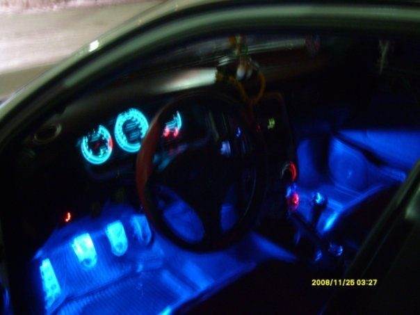

Вот тоже сидел на досуге, разбирал собирал вот и собрал...
Комментарий к файлу: Карина Е лифтбек 94г.

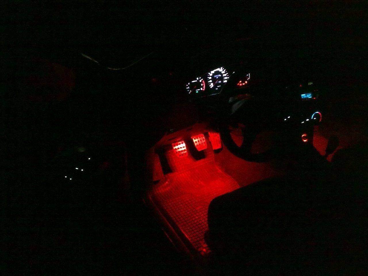

А к чему вы подключали диодики на панеле? :?
СообщениеДобавлено: Вс окт 31, 2010 11:20 pm
Главный фотограф Селигера
Сообщения: 1208
Откуда: Воронеж
Репутация: 56 [ ? ]
Машина: Toyota Avensis
Двигатель: 7AFE
к подсветке

интересно интересно, а когда дверь закрываешь фонарики гаснут???
СообщениеДобавлено: Пн ноя 01, 2010 10:22 am
Сообщения: 1208
Откуда: Воронеж
Репутация: 56 [ ? ]
Двигатель: 7AFE
как сделаешь... лучше к замку подключить и они плавно гаснуть будут, при закрывании

Saman писал(а):
Не мог бы ты мне не много пояснить? К какому замку??? Спс.
СообщениеДобавлено: Вт ноя 02, 2010 4:37 am
Он умеет валить боком
Зарегистрирован: Пн ноя 01, 2010 6:26 pm
Сообщения: 519
Репутация: 113 [ ? ]
Машина: Toyota
Двигатель: 2JZ-GTE
Как я понимаю к подсветке замка зажигания...

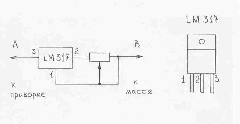

Любителям светодиодной подсветки приборки посвящается! :D
Многие форумчане столкнулись с тем, что при замене в подсветке приборки лампочек на диоды штатный регулятор подсветки перестает работать. Предлагаю желающим собрать простейшую схему регулятора на микросхеме LM317 (или ее аналогах), включенной по схеме стабилизатора тока. В точках "А" и "В" схема включается вместо штатного регулятора, "А" ведет к приборке, к установленным в ней светодиодам, "В" - к массе. Переменный резистор для таких 5-диодных ламп подойдет 100-200 Ом, подбирать экспериментально в зависимости от типа и количества используемых светодиодов. Подсветка получается плавной, а не ступенчатой, как в штатном регуляторе. Микросхема не греется.
5 smd led.jpeg [8.7 КБ]
Regulator.jpg [10.31 КБ]
СообщениеДобавлено: Пн ноя 08, 2010 4:07 pm
Сообщения: 983
Откуда: Украина.Днепр
Двигатель: 4A-FE,LB
А для тех кто не дружит с микросхемами есть вариант и неодин.
1.Заменить на штатном регуляторе сборку резисторов на 3шт от22 до 47ом большой мощьности(1-2ватт) - получаем ступеньчатую регулировку.
2.Поставить вместо переключателя проволочный переменный резистор на 150-200 ом тоже боьшой мощьности - получаем плавную регулировку.

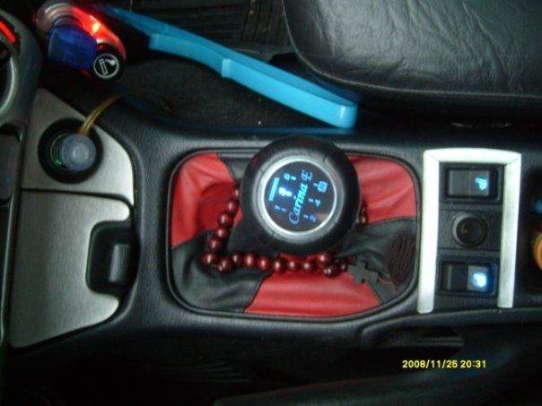

ROMAN10RUS как ручку кпп так сделал?))

ROMAN10RUS писал(а):
вот у меня
ИМХО, набалдашник на ручке КПП от Ауди? Или нет?
СообщениеДобавлено: Пт ноя 19, 2010 9:38 am
Сообщения: 472
Откуда: Лен.область Кировск
Набалдашники приобретались ещё на старом форуме, через Дена (сейчас он на Мазде 6...), вроде бы из Польши...
