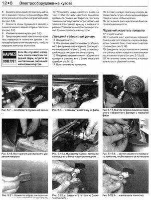

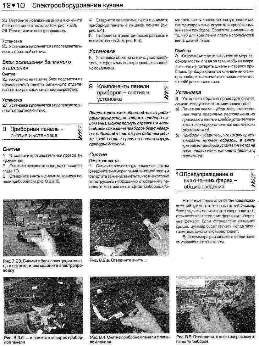

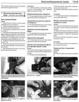

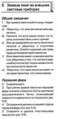

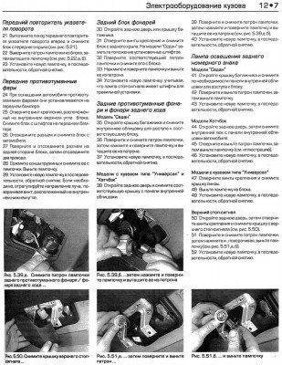

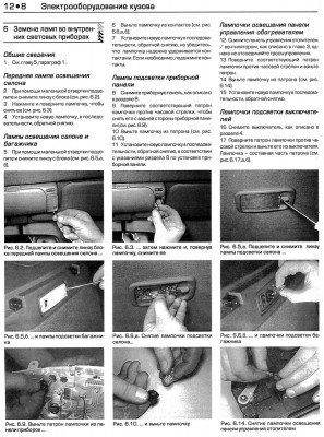

Может кому пригодится...
Добавлено спустя 7 минут 16 секунд:
Предложение Админу! Давай заведем отдельную папку, куда я и другие (если есть возможность) по необходимости и по запросу буду сканировать и выкладывать страницы из Каталога. Я уже выкладывал от туда электросхемы, теперь замена лампочек... Может кому что еще нужно будет...
