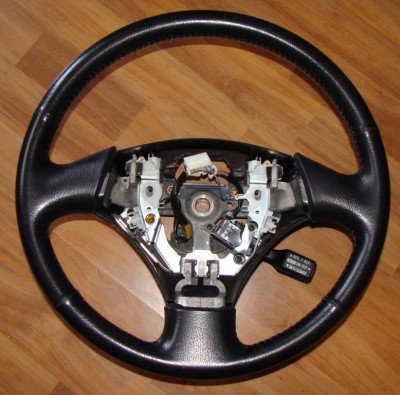

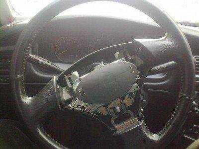

Вообщем то может кому будет интерестно..
У меня мой кожанный руль износился, сам перетягивать кожей не решился, и время и без руля машина стоять должна...
В итоге прикупил руль от RX300 02г.в. Такой еще стоит на ГС2 на хариере и аристо. годов с 98 по 02.
Обнаружил что сигнал на нем подключается совершенно по другому. Поставил как было, первые впечатления просто потрясные рулькрутится легче за утяжилителя в лексусобаранке сам чуть толще нашего, что то же очень удобно, Пришел в восторг, НО покатал неделю, понял что ездить без сигнала очень дорого для нервов. За неделю 3 Раза чуть всякие дуры и дураки в бочину не въехали, мигание фарами очень хреново помогает в отличие от гудка..
Пришлось колхозить со старого руля. около часа работы ножом и напильником, в итоге отрезан пластиковый кружок со старой баранки, тот что с контактным кольцом гудка, увеличено в нем отверстие которое облегает метал баранки. Приколхожен механизм сигнала от старой баранки путем увеличение штатных отверстий и прикручивания на штатные отверстия в лексусоруле(те куда утяжилитель крепится).
Потрачено в общей сложности часа 3 выходного дня..
и Вот что получилось..

Руль от Лехуса взял на Молотке за 2к..

Честно говоря я просто смотрел посадочное место чтоб такое было. сделал слепок из пластилина скульптурного и с ним за рулем ездил.
Сигнал вот тот овал это как раз и есть колхоз от моего старого руля.. Еще пришлось контактное кольцо. Сигнал теперь работает. ПОка не приедет мне Площадка аигрбега от Лехуса или Аристо или Хариера.

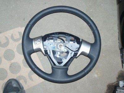

как думаешь от ауриса пойдет???????
1289158146.jpg [ 71.41 КБ | Просмотров: 8206 ]
гена
тойота карина е; 1.6 4A-FE не LB; хэтчбэк; 01.1996; англичанка; чистокровный бош; газ\бензин; 532 тыс км. газовый баллон снял, сейчас езжу на бензине
СообщениеДобавлено: Вт ноя 02, 2010 1:07 pm
Я думаю что подойдет.. А пофакту это у тебя он уже находится? Если да то проверить сняв свой руль займет 10 минут времени...

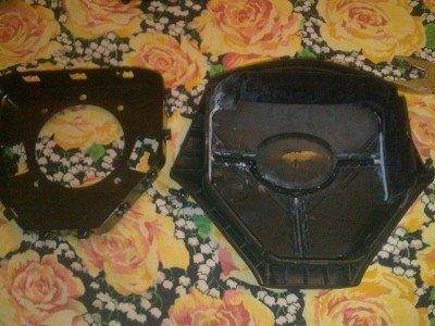

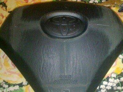

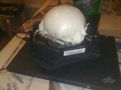

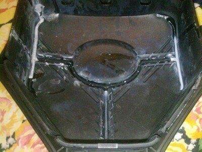

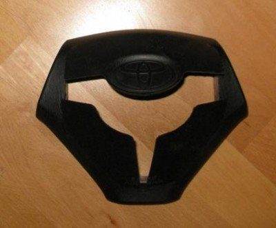

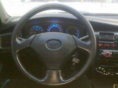

На неделе наконец то пришла долгожданная подушка, правда стрелянная, В прошедшие выходные заклеил и окультурил, поставил рад до жопы, теперь жду жидкую кожу чтоб уж совсем красиво стало))))
Вообщем то небольшой фотоотчетик по реставрации накладки аирбэга, с Лексуса ГС300 (Тойота Аристо) на других машнах думаю то же самое =Р.
Сперва снимаем саму накладку, для этого разъединяем металические пластинки которые ее зажимают, Затем заклеиваем суперклеем каждый шов по очереди, далее вышкуриваем неровности, вставлеяем все наместо, запениваем монтажной пеной для пущей уверенности, И последний этап еще не сделан, ибо жду Жидкую кожу чтоб совсем убрать места склейки..

класс, когда места склейки уберутся - руль будет как новый.
а руль вообще обалденный, и в нужных местах кожа перфорированная.

прикольно. Но сам руль стремный какой то. И подсветко синее -фтопку))
СообщениеДобавлено: Ср дек 15, 2010 10:44 pm
Да ну тебя))) Отличный руль) Доволен как СЛОН! И подсветка то что надо, фанат красного етить твою налево)

Руль от Лексуса GS II а подушка от Toyota Aristo 16
