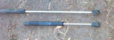

Та же проблема. С водительской стороны вообще держится под свом весом, но не соскакивает. На днях займусь модернизацией. Может что и получится. Планирую использовать вот такие головки шарноров:
ст035.jpg [ 209.7 КБ | Просмотров: 7530 ]
СообщениеДобавлено: Вс окт 31, 2010 8:34 pm
Сообщения: 1872
Откуда: КАЗАНЬ,26 лет
Машина: RAV 4
Двигатель: 3S-FE,АКПП
вот я примерно такие и использовал,от таза,обрезал шток,обрезал родную хрень и засунул туда этот шток,несколько ударов молотком и он там зажался.,чтобы шарнир сам прикрутить придется дырочку старую чуть рассверлить,и обязательно все смаж когда ставить будешь.
СообщениеДобавлено: Вс окт 31, 2010 10:12 pm
Зарегистрирован: Вт янв 12, 2010 8:37 pm
Сообщения: 19
Откуда: Тула
Сегодня примерял, действительно нужно рассерлить немного.
Думаю это единственный вариант нормально восстановить работоспособность трапеции.
