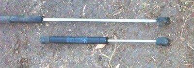

Та же проблема. С водительской стороны вообще держится под свом весом, но не соскакивает. На днях займусь модернизацией. Может что и получится. Планирую использовать вот такие головки шарноров:
ст035.jpg [ 209.7 КБ | Просмотров: 7554 ]

вот я примерно такие и использовал,от таза,обрезал шток,обрезал родную хрень и засунул туда этот шток,несколько ударов молотком и он там зажался.,чтобы шарнир сам прикрутить придется дырочку старую чуть рассверлить,и обязательно все смаж когда ставить будешь.

Сегодня примерял, действительно нужно рассерлить немного.
Думаю это единственный вариант нормально восстановить работоспособность трапеции.
