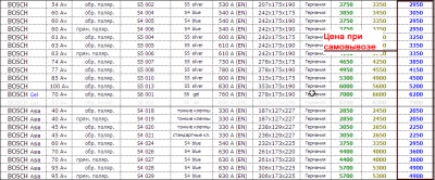

Мишган писал(а):
мне интересно сколько он в Москве стоит? и S4 45Ah и выше подскажет кто?
Вот в ближайшем магазе на тропинке пессимистов
Комментарий к файлу: Вырезка из прайса
Снимок5.PNG [ 92.36 КБ | Просмотров: 5725 ]
