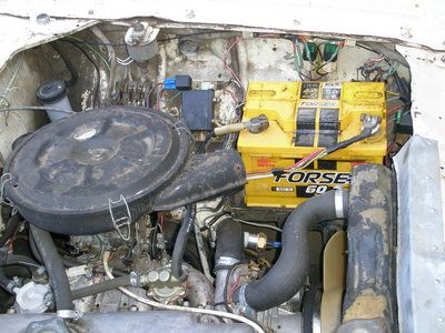

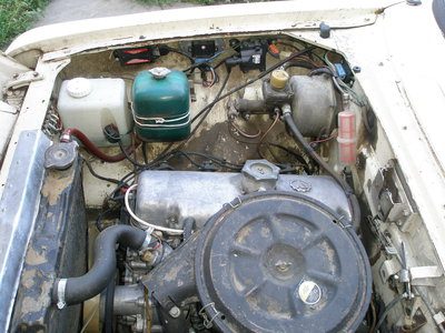

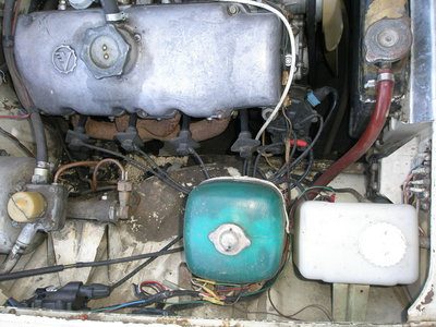

СообщениеДобавлено: Пт июн 15, 2012 9:49 pm
Фотки гибрида
Добавлено спустя 7 минут 36 секунд:
Есть ещё Проект Митсубиси Галант очень древнего года (под полное восстановление), с ламбо-дверьми, обвесом, линзовой оптикой и т.д.
Интересно?
P6150774.JPG [ 509.98 КБ | Просмотров: 4131 ]
P6150775.JPG [ 523.74 КБ | Просмотров: 4131 ]
P6150776.JPG [ 604.63 КБ | Просмотров: 4131 ]

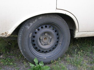

Комментарий к файлу: 185/60-R15

СообщениеДобавлено: Сб июн 16, 2012 1:15 am
Фотки гибрида
Эх, ностальгия! Старенький совсем. С гидровакуумным усилителем тормозов. У моего деда такой АЗЛК был, а у бати уже ИЖ с обычным вакуумником. В остальном практически одно и то же.
москвич 30 летней давности, будет хавать 5 литров
Это как бы сильно вряд ли. Для этого глубже копать надо. В одном из номеров "За рулем" года этак 86-87-го была статейка одного мужичка, который при тех средствах и возможностях заморочился доводкой Москвичка 408 уже тогда почтенного возраста. Всех деталей уже не помню, но тоже менялся или ремонтировался карб. А дальше было интереснее:
- срублены "сталактиты" и "сталагмиты" во впускном коллекторе, каналы отшлифованы, прокладки подрезаны, дабы не выпирали в каналы;
- нанесена разметка на маховик, по которой с помощью тахометра и стробоскопа была снята кривая опережения зажигания в зависимости от оборотов;
- раздобыт оригинальный заводской график опережения (та самая кривая);
- многократными подходами, подгибанием усиков пружинок в центробежном регуляторе опережения фактическая кривая была максимально точно вписана в заводскую;
- ещё какие-то доработки без серьёзного вмешательства в двигатель (поршневую, насколько помню, не трогали).
Эти меры привели к снижению расхода с 11-12 л/100км до 8, значительно прибавилось прыти (точных цифр не помню, но впечатляло).
Другой энтузиаст (уже в конце 90-х) ещё и поршневую до ума доводил на электронных весах. Первоначальный разновес был вроде до 40 граммов, доводился вроде до 2-х. Плюс электронное зажигание, шлифовка каналов впускного и т.п.
Добавлено спустя 3 минуты 14 секунд:
Вот, по последнему случаю нашел статейку: http://www.xado-kursk.ru/oil_xado/Vot_eto__moskvic.html
Добавлено спустя 27 секунд:
Немного переврал, правда, но давно это было. :D

Колеса 185/60R15, диски от BMW через центровочные проставки сзади.
У москвича сверловка 115, а у всех бмв 120, можно уточнить как у вас состыковалась такая разница ?
СообщениеДобавлено: Сб июн 16, 2012 10:44 am
При диаметре шпильки 12мм и гайки 21 мм , ты считаешь что 2,5 мм это нереально огромная разница?
PS Ты с какой целью задаешь вопрос?
СообщениеДобавлено: Сб июн 16, 2012 11:13 am
Сообщения: 369
Репутация: 53 [ ? ]
уже сталкивался с такой установкой, предполагаю что очень не надажно когда есть разница. Я бы себе не стал так ставить.
СообщениеДобавлено: Сб июн 16, 2012 11:35 am
очень не надажно
Т.е. 5 гаек на 21, может проскочить через 5 отверстий на 14,5 и колесо отпадет?
