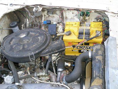

СообщениеДобавлено: Пт май 25, 2012 10:59 am
Yanovich писал(а):
Удалось победить?
C родным впускным коллектором, жигулевским карбюратором, и кривым кооперативным распредвалом - нет. Без нормального распредвала - смысла крутить остальное - нет.
Но работает на нормальной смеси. Система зажигания от LB - работает безотказно.
Б/у система управления УОЗ оказалась неработоспособной, новую покупать не стали.
Вентилятор радиатора заменен на электрический.

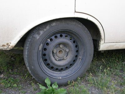

Колеса 185/60R15, диски от BMW через центровочные проставки сзади.
Москвич бегает на POLO 5W-50 + Тотек АР2 + Тотек MK-1
коробка POLO SYN 75W-90 + Тотек АР Т1000м.
*MK-1 особенно хорошо поднял давление масла на горячую (вечная проблема Москвичей)
СообщениеДобавлено: Пт май 25, 2012 11:07 am
Москвич бегает ...
Фото подкапотного и видео "побегушек" в студию! :twisted: Ностальгия! Был у меня давным-давно Москвичок-412!
:D
СообщениеДобавлено: Пт май 25, 2012 11:31 am
Vitek писал(а):
Фото подкапотного
Там рабочий беспорядок, никакой красоты, чисто боевой вариант :)

У него на новых колесах спидометр врет, он по спидометру 70 едет, а на самом деле 90.
PS C заменой колес на 15е подвеску занизить пришлось.
СообщениеДобавлено: Пт май 25, 2012 11:35 am
Мне техническая сторона интереснее, чем эстетическая (хотя и последнее тоже важно).
Как занизить? 15-е же больше родных 13. Или там профиль супернизкий по сравнению с родным 80?

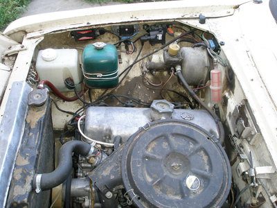

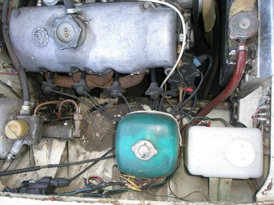

СообщениеДобавлено: Пт май 25, 2012 11:53 pm
Дмитрий
подкапотное :?
СообщениеДобавлено: Пт июн 15, 2012 9:49 pm
Фотки гибрида
Добавлено спустя 7 минут 36 секунд:
Есть ещё Проект Митсубиси Галант очень древнего года (под полное восстановление), с ламбо-дверьми, обвесом, линзовой оптикой и т.д.
Интересно?
P6150774.JPG [ 509.98 КБ | Просмотров: 4195 ]
P6150775.JPG [ 523.74 КБ | Просмотров: 4195 ]
P6150776.JPG [ 604.63 КБ | Просмотров: 4195 ]
Комментарий к файлу: 185/60-R15
P6150780.JPG [ 586.68 КБ | Просмотров: 4195 ]
У москвича сверловка 115, а у всех бмв 120, можно уточнить как у вас состыковалась такая разница ?
СообщениеДобавлено: Сб июн 16, 2012 10:44 am
При диаметре шпильки 12мм и гайки 21 мм , ты считаешь что 2,5 мм это нереально огромная разница?
PS Ты с какой целью задаешь вопрос?
СообщениеДобавлено: Сб июн 16, 2012 11:13 am
Сообщения: 369
Репутация: 53 [ ? ]
уже сталкивался с такой установкой, предполагаю что очень не надажно когда есть разница. Я бы себе не стал так ставить.
СообщениеДобавлено: Сб июн 16, 2012 11:35 am
очень не надажно
Т.е. 5 гаек на 21, может проскочить через 5 отверстий на 14,5 и колесо отпадет?
