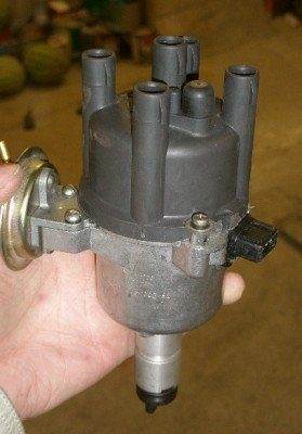

Угадайте для какого автомобиля и мотора этот трамблёр, и что в нем особенного?
*У этого авто, делается полная капиалка, мотора, коробки и ходовки.

тойота, бензиновый )))))))))))))))))

карбюраторный

Ну пусть будет плюс в репутацию.
Все мимо, так просто не получится, нужно будет включить весь мозг, смекалку и внимательность.
Могу и просто сказать, но тогда приз мне уйдет :)
Подсказка: Все что я держу в руке абсолютно новое, до последней детали.

От зубилы карбюраторной с приколбашеной крышкой от линбёрна!

Пока мимо. Я же писал что не так просто.
И вопрос звучал

для втоего хондовского или кариновского))))) вакуумное управление опережением зажигания.

я думаю что-то из классики, серии ваз 21...

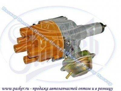

От тазика тоже думаю крышка то подточена :?ЗАЗ 968,новый или http://www.pasker36.ru/catalog/goods.php?id=2345 :D

Пока мимо.
И никто не читает внимательно вопрос.
Добавлено спустя 4 минуты 37 секунд:
Я сразу предупредил что вопрос очень сложный. :D
Принимается только точный и полный ответ, на вопрос в первом посте :)

фишка под датчик холла сто пудов вазовский от серии 2109,21099! :twisted:

Трамблер полностью готов для установки на мотор, сегодня авто будут заводить. Возможно сейчас поеду помогать.

1 - это от совковый автомобиль москвич или ИЖ
2 - это бензиновый движок
3 - это 4-рех цилиндровый
4 - внутри датчик холла, значит современный, электронное зажигание, безконтактное зажигание
5 - вакумное опережение зажигания
6 - крышка от TOYOTA приточенная
это какаято разновидность москвичовских трамблеров, ИЖ
http://azlk-club.ru/forum/index.php?topic=3425.0 - узнаете трамблер?

я ж кинул ссылку точно как москвмч :) http://www.pasker36.ru/catalog/goods.php?id=2345

три вопроса в одном? тогда три ответа: 1.для отечественного автомобиля
2.карбюраторного мотора
3.особенного то что приколхозили тойотовскую крышку
Добавлено спустя 1 минуту 54 секунды:
хотя "отечественный автомобиль" можно по разному понять:)

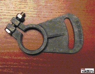

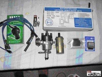

вот комплект безконтактного зажигания АЗЛК

Ну этот комплект может стаять на ваз 2101-2107. У меня на 7 стоял. У деда на 5 стоит
трамблер не подойдет, длинна не та и шлицы не те... остальное, не вопрос

Первый точный правильный ответ.
Автомобиль Москвич ИЖ 412
мотор 412
Бесконтактный трамблер для Москвича, переточенный под крышку от нашего ЛБ, бегунок переделан для правильной работы с неродной крышкой, провода и катушка тоже ЛБ. Электронное зажигание, и мотор будет работать на обедненной смеси с платиновыми свечами от ЛБ.
Добавлено спустя 4 минуты 21 секунду:
Москвич, полу-гнилой москвич 30 летней давности, будет хавать 5 литров :)
