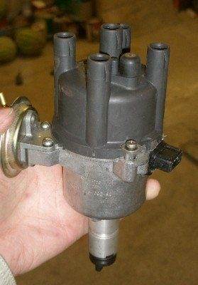

Угадайте для какого автомобиля и мотора этот трамблёр, и что в нем особенного?
*У этого авто, делается полная капиалка, мотора, коробки и ходовки.
PA171129.JPG [ 62.41 КБ | Просмотров: 7684 ]

Все мимо, так просто не получится, нужно будет включить весь мозг, смекалку и внимательность.
Могу и просто сказать, но тогда приз мне уйдет :)
Подсказка: Все что я держу в руке абсолютно новое, до последней детали.

Пока мимо. Я же писал что не так просто.
И вопрос звучал

Трамблер полностью готов для установки на мотор, сегодня авто будут заводить. Возможно сейчас поеду помогать.

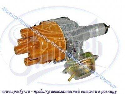

1 - это от совковый автомобиль москвич или ИЖ
2 - это бензиновый движок
3 - это 4-рех цилиндровый
4 - внутри датчик холла, значит современный, электронное зажигание, безконтактное зажигание
5 - вакумное опережение зажигания
6 - крышка от TOYOTA приточенная

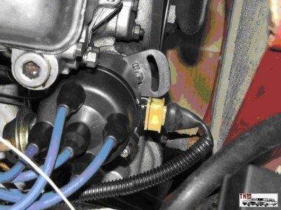

это какаято разновидность москвичовских трамблеров, ИЖ
http://azlk-club.ru/forum/index.php?topic=3425.0 - узнаете трамблер?

я ж кинул ссылку точно как москвмч :) http://www.pasker36.ru/catalog/goods.php?id=2345

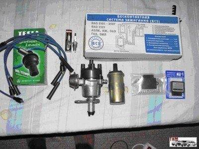

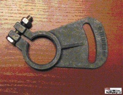

вот комплект безконтактного зажигания АЗЛК
BSZ_UZAM.jpg [ 141.1 КБ | Просмотров: 7612 ]
Tramb_UZAM_adapter.jpg [ 103.38 КБ | Просмотров: 7608 ]
Tramb_UZAM_installed.jpg [ 140.88 КБ | Просмотров: 7614 ]

Первый точный правильный ответ.
Автомобиль Москвич ИЖ 412
мотор 412
Бесконтактный трамблер для Москвича, переточенный под крышку от нашего ЛБ, бегунок переделан для правильной работы с неродной крышкой, провода и катушка тоже ЛБ. Электронное зажигание, и мотор будет работать на обедненной смеси с платиновыми свечами от ЛБ.

Dmitry_R , интересно, как Москвич 412 с новым трамблером себя чувствует ???
03/1994 4A-FE (не LB)
СообщениеДобавлено: Ср окт 20, 2010 9:44 pm
Там не только трамблер, он там "затюненый" не на шутку. Карбюратор 2108 с ПХХ, голова переделанная, система смазки.
Уже заводится, но пока не ездит, слишком много переделок, идет настройка.
