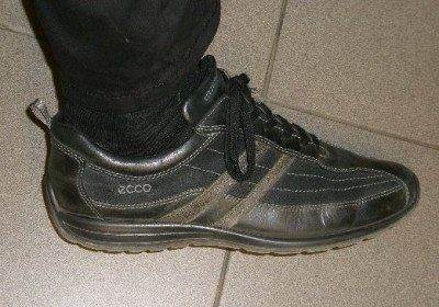

СообщениеДобавлено: Пт окт 15, 2010 6:26 pm
Но все же. Вот это самое авто-спортивное что удалось подобрать из обычной обуви, в которой можно просто ходить на работу.
Обратите внимание на скошенную пятку, на обоих фото. И категорически никаких выступов и платформ, + почти ровная подошва.
PA161126.JPG [ 63.06 КБ | Просмотров: 11284 ]

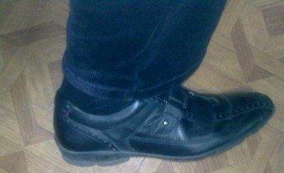

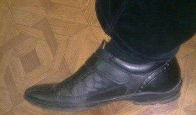

Когда то я тренировался на полигоне, действительно ощущения необычные. А обувь для вождения примерно такого типа ношу.
19102010140.jpg [ 24.76 КБ | Просмотров: 11277 ]
19102010141.jpg [ 22.89 КБ | Просмотров: 11277 ]
