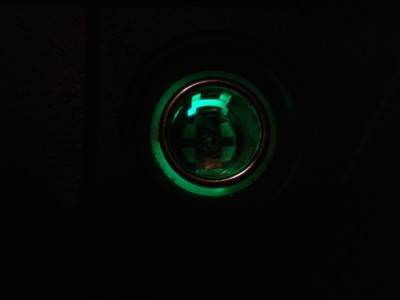

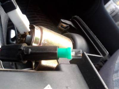

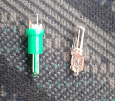

Перегорела лампочка прикуривателя. В магазине попался вот такой диод за 14 рэ с патроном. Патрон выбрасывается, диод устанавливается без проблем. Вот результат...
Теперь хочу попробовать белые под вертушку печки поставить вместо штатных...

Я поставил красные светодиоды на вертухаи печки недавно. ИМХО норм смотрится :twisted:

СообщениеДобавлено: Пн ноя 24, 2014 1:41 pm
Apostol_21
такие же? как освещают?
СообщениеДобавлено: Пн ноя 24, 2014 4:09 pm
мне кажется слабое будет свечение и не однородное по всей поверхности

По краям слегка темновато, но мне это наоборот нравится. Один минус, где температуру печки регулируешь синяя полоса уже не совсем синяя :D
