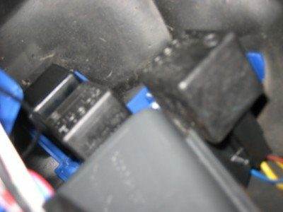

Реле повортников, реле находится со стороны водителя, на левой стороне стойки, очень плохо просматривается, приходится голову класть на педали, чтобы увидеть... фото со стороны педалей, дальнея площадка, реле снято... среднее место у меня под реле свободно, что там должно стоять хз...

Комментарий к файлу: вид со стороны тормоза
место устан торм.jpg [ 80.71 КБ | Просмотров: 13986 ]
Комментарий к файлу: вид со стороны сцепления, здесь отчетливо видно дальнее место под реле повортиков
место устан сцепл.jpg [ 67.98 КБ | Просмотров: 13996 ]
Комментарий к файлу: вид с реле поворотников (оно прозрачное)
вид с реле.jpg [ 77.28 КБ | Просмотров: 13990 ]

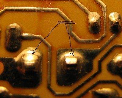

Сегодня, пользуясь теплой погодой, добил-таки это реле! Вытащил! :roll: Форма у него не стандартная, имеется пластмассовый цоколь с направляющей. Наверное, этот пластик и держит его так прочно. Остальные реле в этом блоке простые кубики с выводами. Разобрал, ничего криминального в нем не обнаружил. Все вроде пропаяно нормально. Единственнй баг - это цвет среднего контакта. Он какой-то с радужным переливом, как-будто перегревается. Причем этот радужный цвет уходит внутрь корпуса реле. Два других контакта идеально блестят. Не пойму, почему оно то работало, то нет?

Просмотрев тему http://www.carina-e.ru/viewtopic.php?t=7275 и внимательно изучив платку реле вроде бы обнаружил подобие микротрещин в пайке. Пропаял. В ближайщее время попробую вернуть родное реле назад и понаблюдать за работой. Боюсь только, что вставив его назад, в случае чего будет очень геморно его вынимать! :D
Добавлено спустя 11 минут 15 секунд:
Вот что пришлось пропаять:

Комментарий к файлу: Общий вид платы реле
IMG_1489_resize.JPG [ 244.91 КБ | Просмотров: 13968 ]
