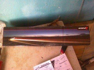

Всем привет! Потекли все стойки (на всех маркировка TOYOTA) я ездил 3 года и до меня не знаю скока. Решил начать с передних. Взял катриджи Koni 86-2548, вышло за 7782 деревянных, брал как и все у http://www.koni-rus.ru/. Приехали за 4 дня. Счастливый прибежал в гараж, вскрываю коробку и как-то не радостно, что-то в них не так. Первое, что смутило, то что на катриджах о том, что они Koni говорят тока плюшевые наклейки, то есть ничё на корпусе не выбито, ну хотя бы нацарапано. Второе- из метизы присутсвуют только пыльники, 2 гайки с контр шайбами на шток и ВСЁ, а как же болт с какой-то шайбой (на картинке пункт2)? Ну и как-то свободно шток ходит, то есть прокачка труда не составит. Пошарпанность коробки тоже оставила осадок. Так же вылез вопрос, что это такое- на картинке пункт1, что за операция при предварительном сверлении? Подскажите кто ставил сие чудо – ОНО ли (ЧУДО) ко мне приехало?, может зря я переживаю- на Питерских нелегалов зубы точу.

Лукомор писал(а):
Так же вылез вопрос, что это такое- на картинке пункт1, что за операция при предварительном сверлении? .
Операция со сверлением - это слив масла обязательный при утилизации отработанных стоек.

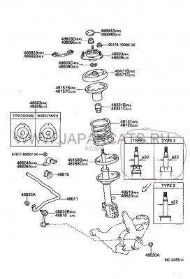

Подскажите пожалуйста, чем чревато - у меня спереди стоят амортизаторы:
Комментарий к файлу: слева 20, справа 22 внутренний шток

Ильдан
Я так понял, ты новые стойки поставил? Если да, то зачем с разным диаметром штока брал? А если одну только ставил, тож не понятно, парами обычно меняют. 22 вроди как для 2.0 л. и дизелей.
нет, я не брал и не ставил, они уже стояли такие, просто поменял пружины, но после этого я нашел стойки у друга в гараже с 20 диаметром и с 22 диаметром. Вот и спросил.

СообщениеДобавлено: Пт сен 03, 2010 2:20 pm
Ильдан
Стойки с разными характеристиками демпфирования (и даже одинаковые конструктивно, но с разной степенью износа) на одной оси - это хреновенько...

СообщениеДобавлено: Пт сен 03, 2010 2:27 pm
Ильдан писал(а):
чем хреново то
Клевками и уводом при торможении, в частности.
