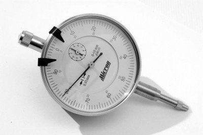

СообщениеДобавлено: Чт сен 02, 2010 9:30 am
не совсем микрометр, а индикаторная головка. %-)
Да, уж (с) Киса В. :)
Совсем микрометр это вот
СообщениеДобавлено: Чт сен 02, 2010 7:11 pm
Сообщения: 234
Откуда: Нижневартовск
Машина: ланцер 9
Год выпуска: 2007
Двигатель: 1,6
Индикатор часового типа :wink: пользуюсь им на работе как минимум 2 раза в месяц при центровке нефтяных насосов
9DE9580B720D-1.jpg [ 33.38 КБ | Просмотров: 17667 ]

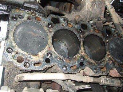

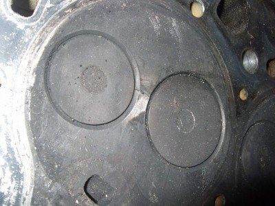

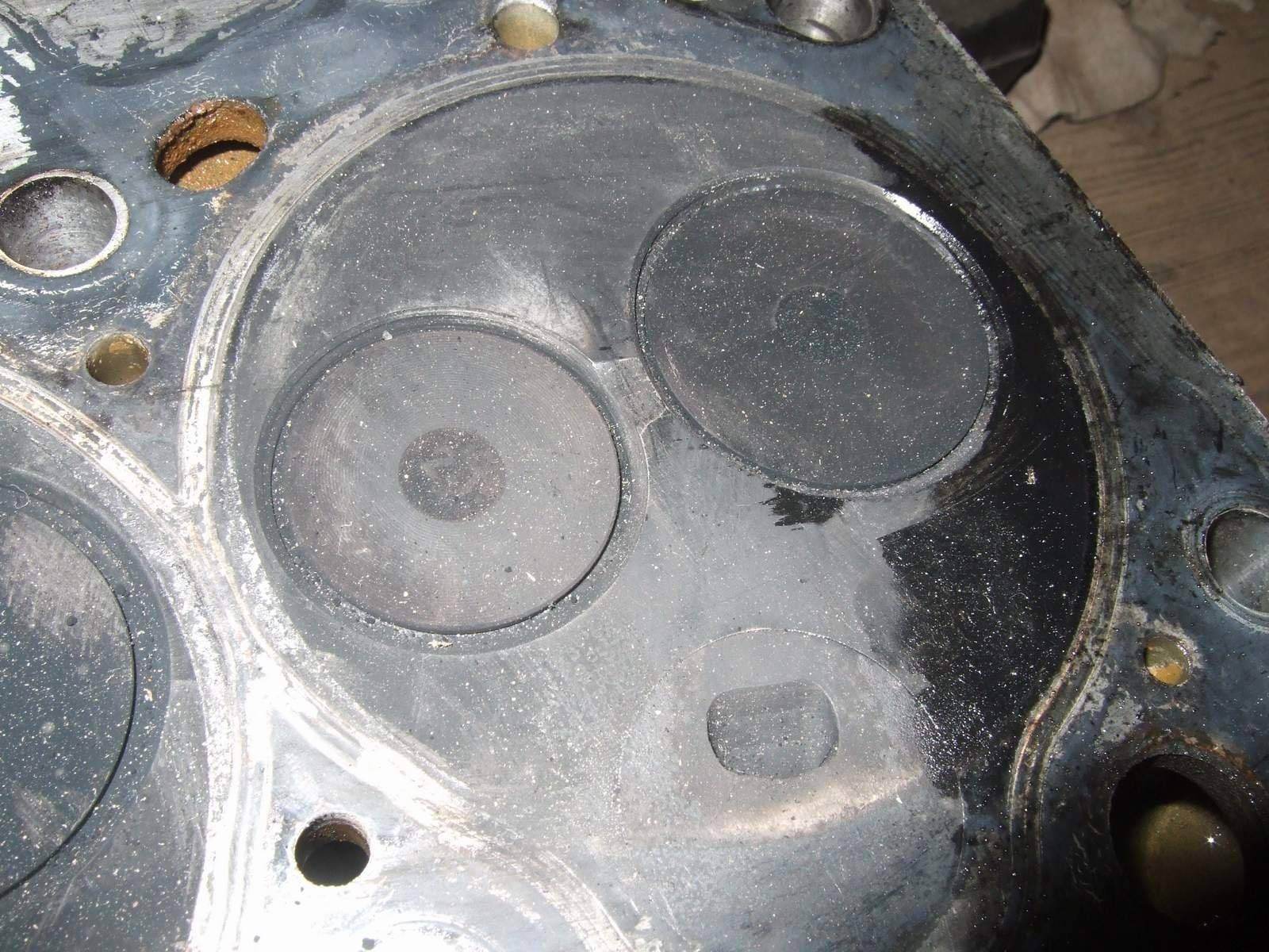

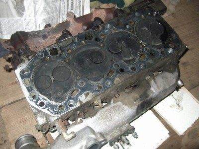

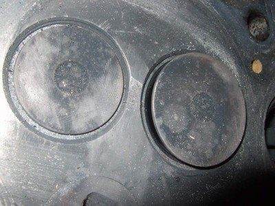

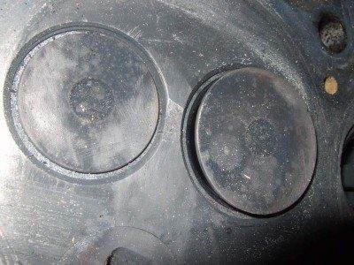

Снял голову. Снимал целиком. Голова + 2 коллектора + турбина. Ни как в букваре. Только схему откручивания болтов соблюдал. Много времени ушло на шланги от турбины.
И так. Голову уже снимали. Поставили обратно и продали. (вспоминая рожу пред. хозяина :x )
Есть трещины между клапанами на первом и втором цилиндрах. Дальше покажет диагностика на сервисе.
Немного фоток.
Комментарий к файлу: блок
Блок.JPG [ 117.62 КБ | Просмотров: 17673 ]
Комментарий к файлу: голова
голова.JPG [ 102.92 КБ | Просмотров: 17672 ]
Комментарий к файлу: прокладка
прокладка.JPG [ 86.01 КБ | Просмотров: 17670 ]
Комментарий к файлу: 2 цилиндр с трещиной
цилиндр2.JPG [ 115.75 КБ | Просмотров: 17674 ]
Комментарий к файлу: 1 цилиндр с трещиной
цилиндр1.JPG [ 108.42 КБ | Просмотров: 17675 ]
Комментарий к файлу: 4 цилиндр
цилиндр4_1.JPG [ 275.59 КБ | Просмотров: 17675 ]
