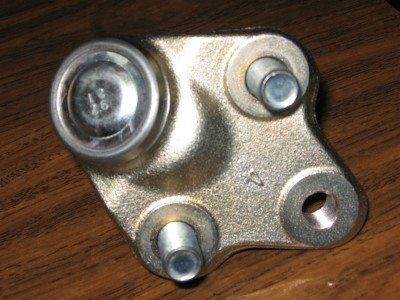

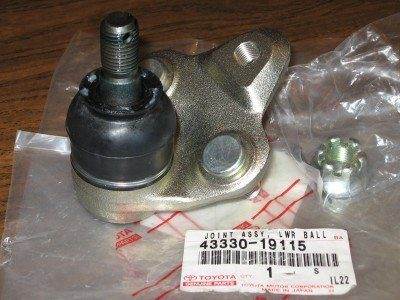

Rash
Добавлено: Пн мар 14, 2011 11:46 am |
Зарегистрирован: Пт мар 05, 2010 1:27 pm Сообщения: 1777 Откуда: Казахстан Кокшетау Репутация: 78 [ ? ]
Уважаемые специалисты!
Заказал оригинал шаровую, по вину билась 43330-29265, пришла вот такая 43330-19115. Вопрос - подойдет ли и действительно оригинал? Из маркировки есть надпись на пыльнике NOK и на пятаке под пальцем 3 цифры и буква. И еще - менять надо обязательно парой?
| Вложения: |
IMG_0084-1.JPG [ 237.72 КБ | Просмотров: 5696 ]
IMG_0085-1.JPG [ 241.46 КБ | Просмотров: 5701 ]
_________________ Carina E(JT) AT190L-DWMDKW Wagon XLi 03.1995 4A-FE(LB) C52 3j6 ФОТО Продам: правый поворотник оригинал б/у Новые: опоры передних амортизаторов RBI T1310F
| Вернуться к началу |
Ash
Добавлено: Пн мар 14, 2011 11:52 am |
| Реставратор ведерка |
Зарегистрирован: Ср апр 08, 2009 1:15 pm Сообщения: 3935 Откуда: |48| Репутация: 156 [ ? ]
Может напутали чего? В применяемости 190 кузова что т нет
43330-29265
43330-29375
я брал последнюю
