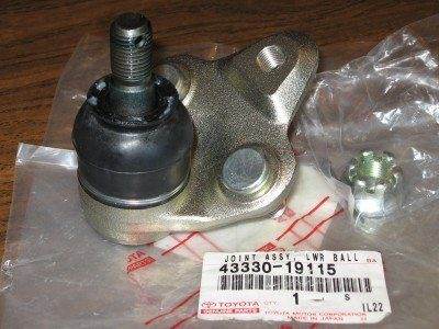

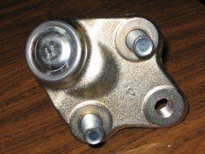

СообщениеДобавлено: Пн мар 14, 2011 11:46 am
Уважаемые специалисты!
Заказал оригинал шаровую, по вину билась 43330-29265, пришла вот такая 43330-19115. Вопрос - подойдет ли и действительно оригинал? Из маркировки есть надпись на пыльнике NOK и на пятаке под пальцем 3 цифры и буква. И еще - менять надо обязательно парой?
IMG_0084-1.JPG [ 237.72 КБ | Просмотров: 5665 ]
IMG_0085-1.JPG [ 241.46 КБ | Просмотров: 5670 ]
СообщениеДобавлено: Пн мар 14, 2011 11:52 am
Может напутали чего? В применяемости 190 кузова что т нет
43330-29265
43330-29375
я брал последнюю
