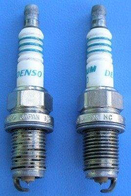

Вот так выглядят мои IK20 после 50 тыс пробега и 5 лет работы.
это после помывки или так как выкрутил из двигателя?
СообщениеДобавлено: Чт авг 26, 2010 6:54 pm
Saman писал(а):
после помывки
Но из двигателя они были не намного хуже.
На фото yozsh сечи все грязные, и замасленные.
Вот фото свечей после 20 тыс пробега
Две левые уже почищены, правые ещё нет.
yozsh, ты на 100% уверен что у тебя именно прорыв газов, а не налипание масла в электрическом поле?
Изолятор шатается?
Вот тоже как то не вериться что это свежевыкрученые. После помывки силитом мои тоже были такие же белые.
Изолятор шатается?
хорошо видны маленькие точки прорыва газов, специфической формы... и примерно так же на всех 4х свечках.. и налипание тоже есть... а отправил на пенсию еще и по поводу постоянного гуляния зазора...
