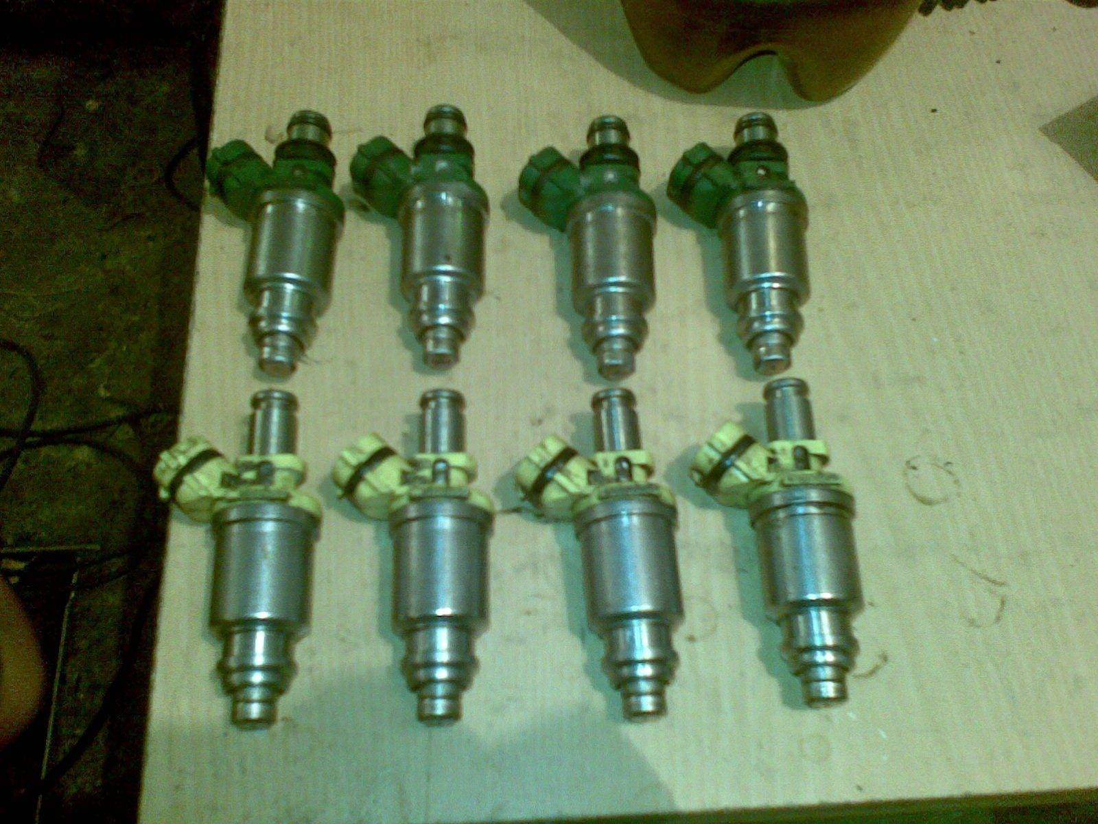

А есть ли разница в форсунках? У меня стоят 23209-74100 (зелёные), а я промыл и поставил 23250-74040 (жёлтые) от 3S-FE Vista (ради эксперимента) и машина стала троить при наборе оборотов, хлопки во впускной коллектор, чёрные свечи. Сейчас стоят промытые родные (зелёные), все уплотнения новые - всё стало на свои места.
17102010.jpg [ 318.28 КБ | Просмотров: 16640 ]
СообщениеДобавлено: Чт окт 21, 2010 8:37 am
Сообщения: 1025
Машина: Avensis T22
Ну так найди данные по производительности да сравни, тогда и поймешь, есть ли разница. А дергать людей "ради эксперимента", пожалуй, неправильно!
СообщениеДобавлено: Пт окт 22, 2010 7:22 am
Сообщения: 475
Александр74 писал(а):
"ради эксперимента"
Я не правильно выразился. У меня машинка стала плохо набирать обороты и по этому я замутил замену форсунок и регулятора давления топлива, а форсы Denso 23250-74040 ваще не пробиваются или я не там ищу.
СообщениеДобавлено: Пт окт 22, 2010 12:58 pm
Попробуй 23209-74040 :)
