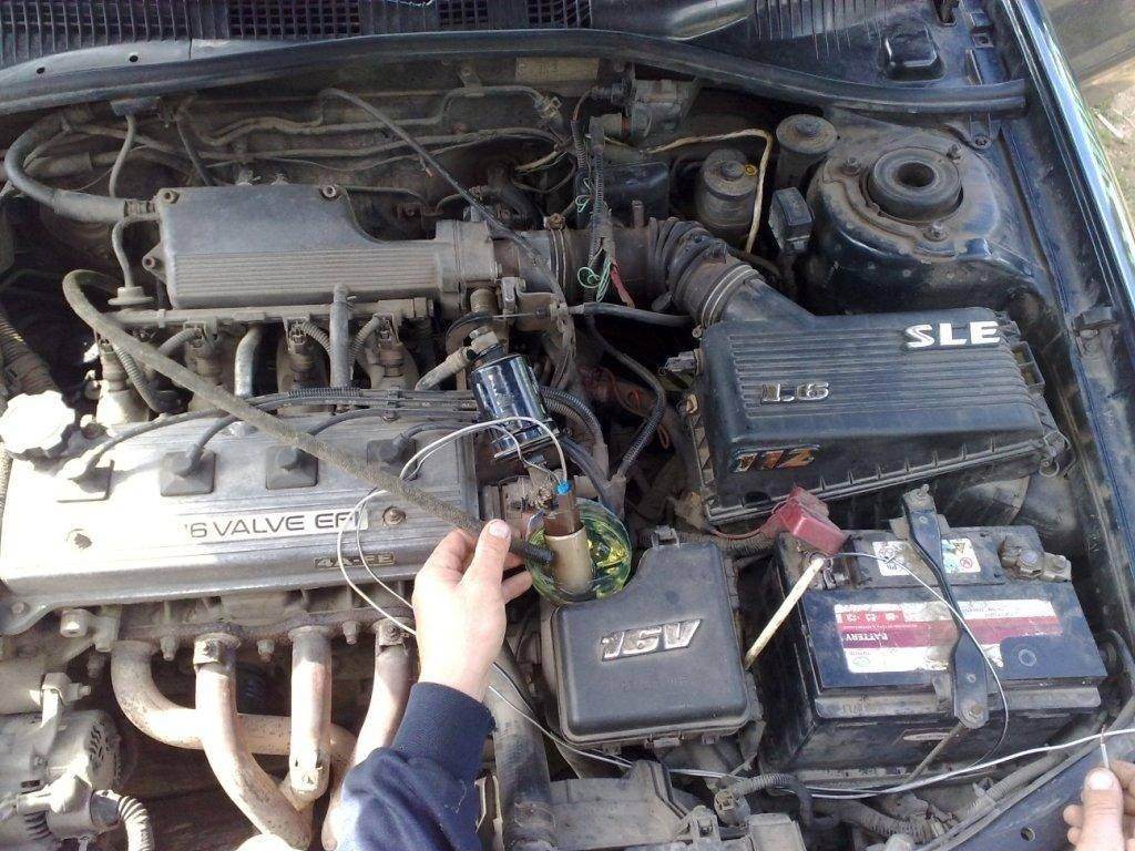

Выкладываю фото Artem23
21082010423.jpg [ 153.44 КБ | Просмотров: 7529 ]

Обидно чисто теоретически или потыкал ты в форунку тестером?
Тыкнул тестером - сопротивление такое же, как и на остальных :shock:
Попробую еще раз ее помучать!
Только хотел уточнить, если во время работы форсунки жидкость проходит не под давлением, а, к примеру, форсунка просто в ней лежит, это для нее не вредно? Или лучше не эксперементировать?

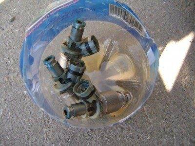

Бахтияр писал(а):
раствор это все содержимое флакона пшикать в баклашку или есть другой готовый раствор?
Да не надо весь баллончик выливать,возьмёшь бутылку пластиковую обрежешь ножом,положишь туда форсунки и лей с баллончика пока немного сопла не закроет. :wink: Вот,как тут показано.
dsc01008_211.jpg [ 262.61 КБ | Просмотров: 7447 ]

дядя писал(а):
а все въехал. а я думал что всю форсунку надо погрузить в жидкость :? :D
