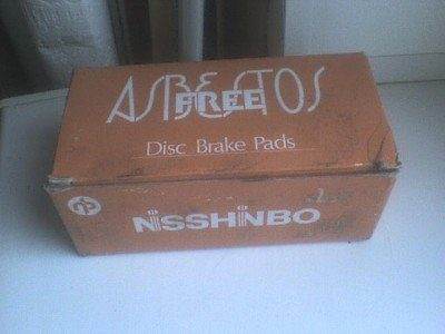

kostolom писал(а):
Сколько передние колодки должны притератся,пока нормально будут тормозить,а то тут нишимбо нахвалили,я их у себя в городе нашел,но как то не очень они тормозят,до этого аллед ниппон стояли,в разы лучше хватали,да и стоили дешевле :(
А ты уверен что у тебя не подделка:?

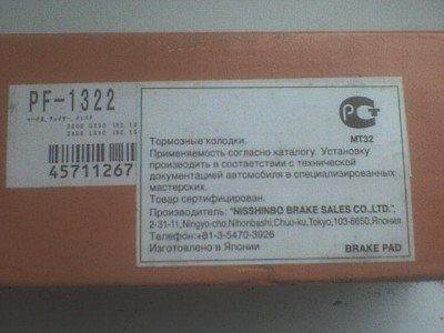

СообщениеДобавлено: Вт авг 17, 2010 10:14 am
Сообщения: 2024
Откуда: серов
без понятия :?
DSC01799.JPG [ 34.29 КБ | Просмотров: 6314 ]
DSC01798.JPG [ 40.57 КБ | Просмотров: 6320 ]
СообщениеДобавлено: Вт авг 17, 2010 12:31 pm
че то коробочка какая то не такая. у меня помоему другая была.
ни одного русского слова не было.
СообщениеДобавлено: Вт авг 17, 2010 1:48 pm
Сообщения: 2024
Откуда: серов
Ну по идее на всех товарах по закону должен быть перевод на русском,эт наклеили уже наши
